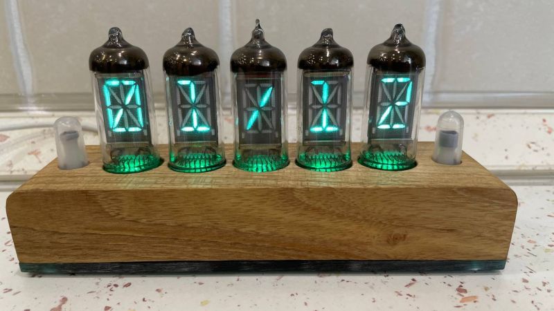

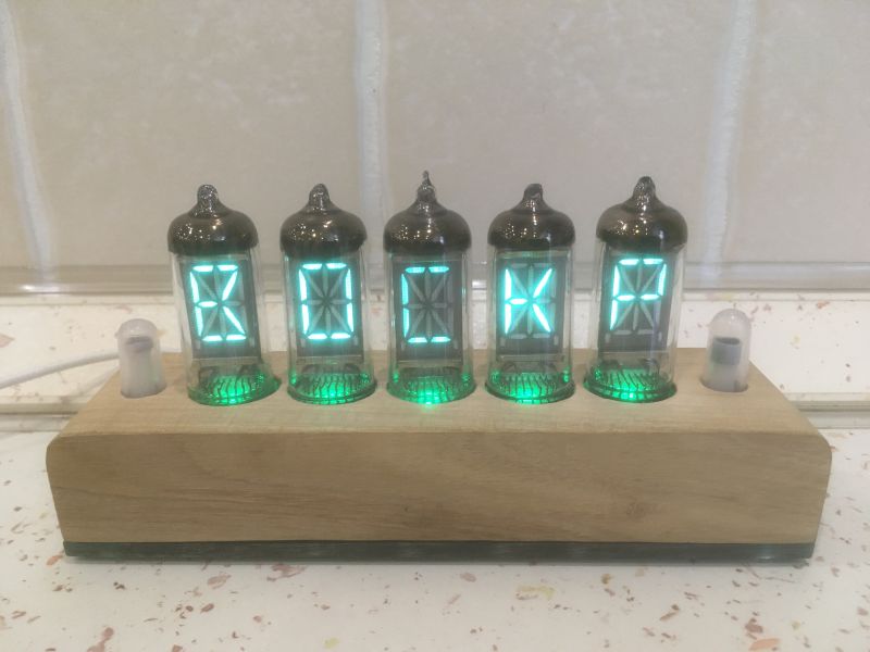

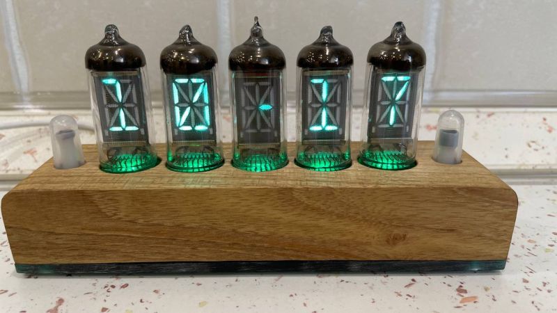

Осталось самое трудное - корпус.
Сделал из акации, задолбался обрабатывать. Покрыл твёрдым маслом с воском. Вроде не плохо.
Было:
Стало:

Да, в сухую акацию гвоздь с трудом идёт. Было дело. У акации сердцевина тёмная. Хорошо бы сделать корпус с таким переходом.

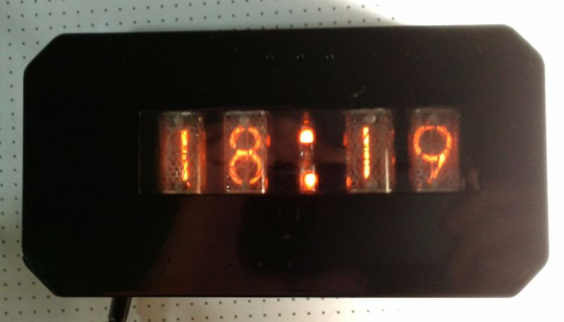

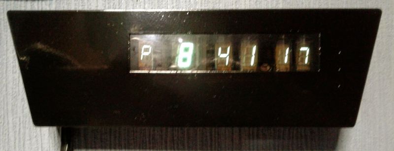

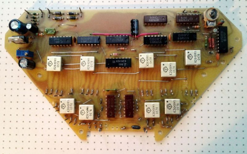

Сделал пару мелких часов. Одни на ГРИ,другие на ВЛИ.
Это в процессе .Изображение
Это которые на ГРИ. На логике.С трансформатором.Индикаторы ИН8-2 и пара неонок. Ключи на 1109 серии.Изображение
Это которые ВЛИ.На логике.С трансформатором.Пересчёт на 12.Индикаторы: ИВ-3(девятисегментный) , ИВЛ1-1/9 на часы,со штатным дешифратором КПР014 от древнего TV, два ИВ-6 и два ИВ-3А.Изображение
Так примерно в интерьере

Плата такая получилась.Изображение
Часы в этой теме 2-3 страницы раньше показаны.
А вообще К264УМ1 были в древних калькуляторах, которые на р-МОП микросхемах были, это которые от "-" 27 работали. Там им место было. В 21 веке использовать не стоит
