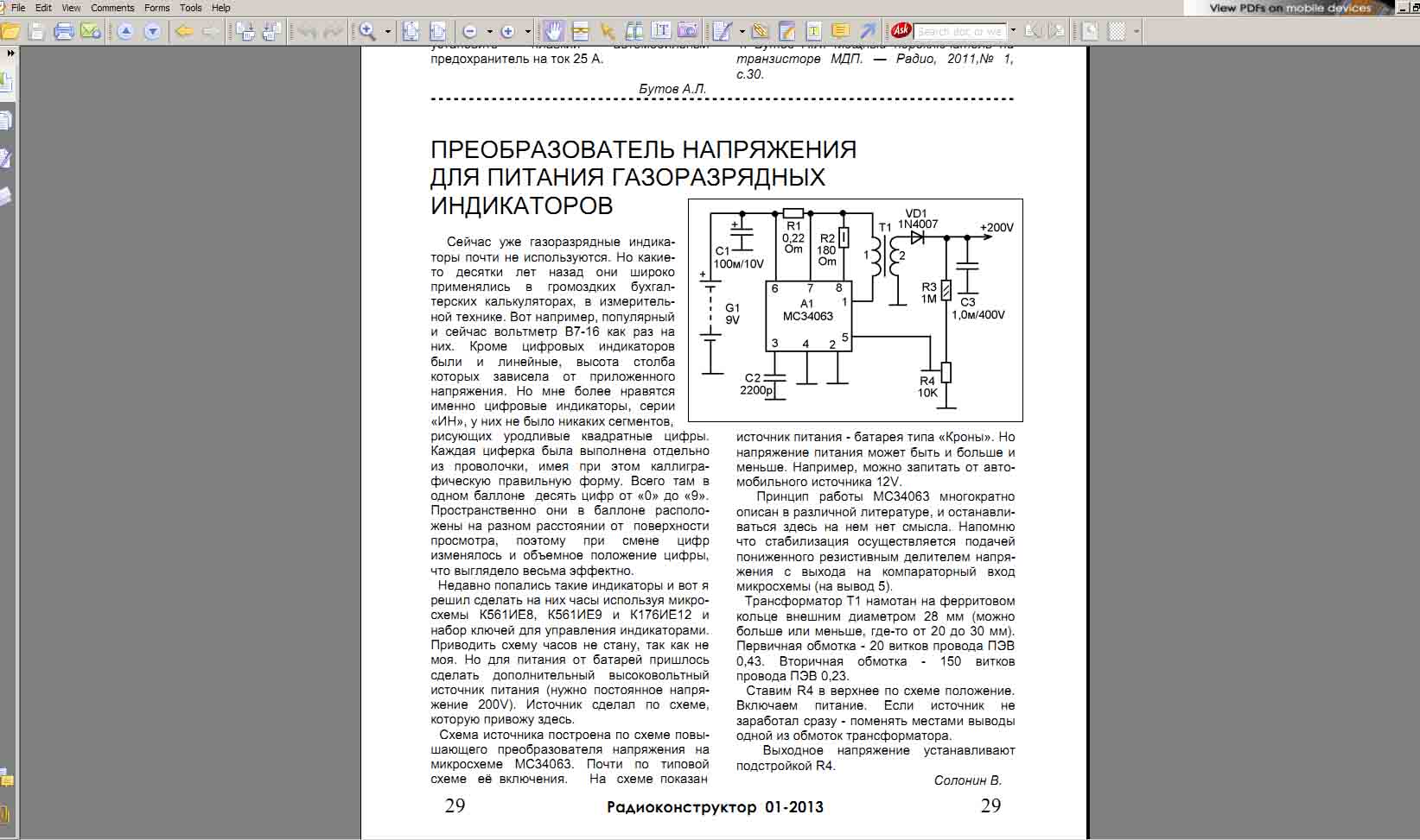

13Alex13 писал(а):
Помогите пожалуйста подобрать замену HER106(схему прилагаю). Посоветовали заменить его на КД213, но по параметрам они различаются! Или это не критично, планирую питать четыре лампы ИН-8-2.
Зарание спасибо за совет!!! :beer:
Маловат КД213 по напряжению и медлиноват он, на мой взгляд. Уже давиче обсуждали диоды, в ракурсе - чем менять.
Что нибудь из этого списка. Любой быстродействующий диод: обратное напряжение выше 250-300 Вольт, током выше 1А.
В китайских зарядниках обычно диоды на меленькое напряжение стоят :( .

Теперь вот другая проблемка, собрал я эту схемку, а она работать не хочет!!! Что на входе, то и на выхде!!! Монтаж проверил, ошибок нет. Грешу на дроссель, в магазинах их не продают, я его из компьютерного БП выдрал, наверное он не подходит!?! :idea: Может кто подскажет как его самому сделать?

Цоколевку транзисторов смотрите.Было бы неплохо фото платы и разводку.
Схему я пользую во всех своих часах, она точно рабочая. При правильной сборку все взлетает сразу :) :)) .

А схема вот.

Схема рабочая. Готовый девайс с этой схемой. Проверяйте разводку и цоколевку, обычно помогает. Какой диод поставили?
По поводу дроселя в инете полно программ по расчету оного.
