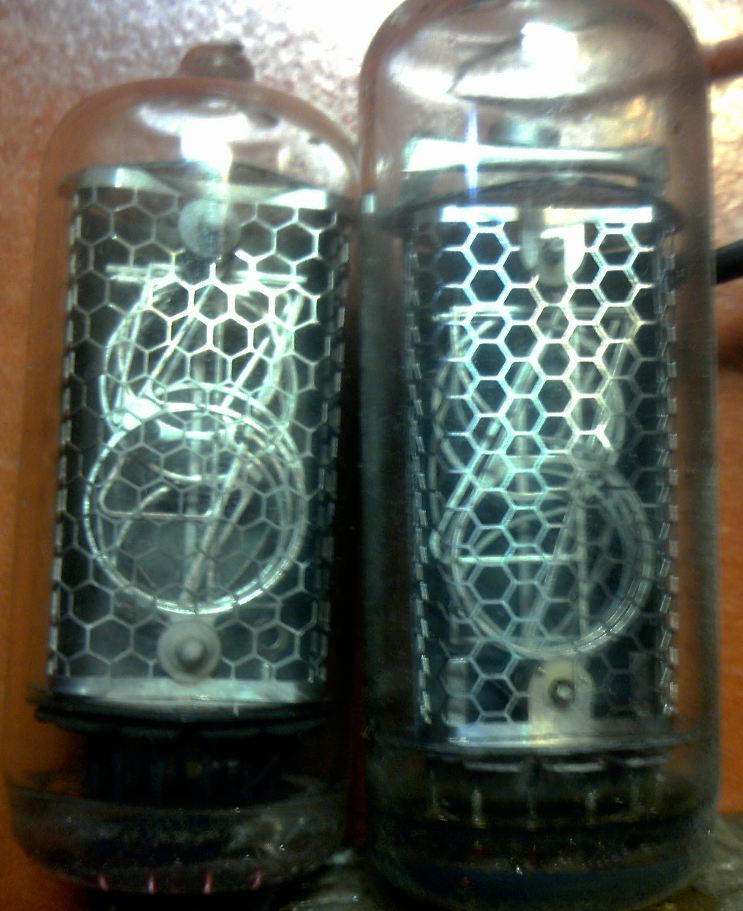

меня до сих пор мучает вопрос, зачем одновременно выпускались ин-14 и ин-8-2. ведь разницы по характеристикам нет (кроме цифры 5 для эстетов). так исторически сложилось или какие-то причины все-таки есть?
ИН-14 выигрывает за счёт двух точек.
А ИН-8-2 только 5кой берёт.
Но ИН-14 получили большее распространение - их делала Украина.
А ИН-8-2 Москва.

А ещё у ИН-8 нет таблэтки, за счёт чего баллон смотрится приятнее, мне во всяком случае нравится :)
Да, если бы они туда и вторую точку поставили то лампа была бы супер.
Ещё ИН-8-2 проигрывает своей толстой анодной сеткой.
У ИН-14 она намного тоньше.

У ИН8-2 баллоны разной высоты даже у ламп "одногодок". Конечно сущим недостатком не назовёшь, но всё же приятнее когда всё симметрично.
Из плюсов ещё точка круглая и яркая.

сетки то как раз у них одинаковые (по крайней мере у тех, что мне достались)
хорошо что полез разглядывать лампы. оказалось что в половине купленных ин-14 цифра "4" без засечки. при изготовлении часов надо будет учитывать...
