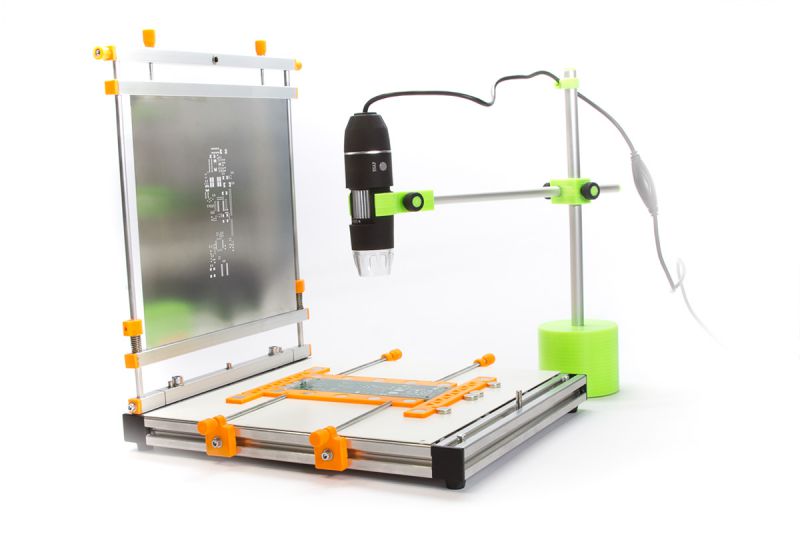

Мой новый "дозатор" :) Возникла необходимость в мелких сериях, и вот что решил сделать. Компоненты 0603 заставили... У моего Феликса блохи 0805, а тут совсем мелко. Но зато реально помогает ...
для справки: габариты чипа 7*7мм
Позже выложу все подробности и исходники... В процессе были небольшие доработки, на фото первый приближенный вариант, но в основном доработки коснулись зажимов плат. В целом конструкция проявила себя в работе отлично. Регулировка высоты , вверх вниз, и диагональные регулировки трафарета. да, также усовершенствован зажим самой пластины трафарета, теперь дополнительные прокладки из металла, чтоб избежать малейшей деформации.

Интересно. А можно уточнить как происходит настройка трафарета/платы по углу?
 Заголовок сообщения: Re: Диспенсер паяльной пасты/флюса на шаговом двигателе/Арду
СообщениеДобавлено: Ср фев 13, 2019 03:01:04
Рейтинг сообщений: 178
Зарегистрирован: Вт авг 18, 2015 18:36:18
Сообщений: 472
Откуда: Neveklovice
я отснял много и подробно материала по изготовлению и работе с трафаретным принтером, осталось смонтировать и все увидите. Но вкратце, отвечая на ваш вопрос - регулировка на разворот относительно оси Z (условно назовем так вертикальную координату) происходит боковыми регулирующими винтовыми шпильками, их 4шт. Отпуская одну слева и ее зеркальную сестру подтягивая - происходит разворот (сдвиг). Естественно здесь нет возможности вращать буквально на все 360 градусов плату, но этого и не требуется. В работе буквально в пределах десятых градусов до 1-2 градуса нужна регулировка, что полностью поддерживается устройством с огромным запасом.
это уже на принтер трафаретный смахивает

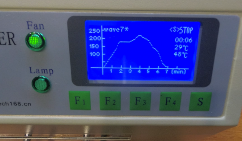

У меня есть печка, но контроллер в ней - пипец... дойдут руки и до него, по крайней мере все компоненты и прошивка давно лежат , ждут удобного случая :)
Там логика управления или женская или ее там совсем нет , чтоб что-то настроить - проще в космос ракету запустить :) ... ну Китай могучий сбацал (фирма "Pohui", вот и соответственно и результат) :) Впрочем температурный режим работает без нареканий...

У меня есть печка, но контроллер в ней - пипец... .
Так у неё и название "подходящее"- POHUI :))) :))) :)))

Я даже красным маркером подправил само название :) Кстати, год спустя только глянул на название :) когда искал мануал в инете на нее :)

Все подробности сборки на видео, материалы для печати (STL) здесь: https://www.thingiverse.com/thing:3429201

трафарет стоит всего 6 баксов на https://jlcpcb.com/ и платы от 2х баксов, поэтому это решение для меня наиболее приемлемо, и время экономит ОЧЕНЬ сильно, вместо тыкания шприцем... Да и размер деталей не позволяет уже шприцем работать как в случае с ESP32 Pico. У него корпус 7*7 мм а выводов много, да еще и не торчащих наружу сбоку (позиционирование сугубо по маске).

Только у меня не было времени/желания изобретать такую штуку, обошёлся малярным скотчем. Несколько плат запаял - нормально, но, если мелкие серии делать регулярно, то лучше, конечно потратить время/силы на трафаретный принтер.

когда 1-2 штуки - можно и малярным скотчем клеить, но сотня - это мучение сплошное. То съедет трафарет, то размажет все...
Но когда такие мелкие детали как esp pico - скотч даже на 1 плате не поможет. Давно хотел сделать такую штуку, когда решил купить и удивился цене вопроса http://www.pcbunlimited.com/sd-360u-smt ... p-441.html :)

У меня самое мелкое было 0603, SOT23, микросхемы с шагом 1,27 мм и всего несколько плат, так что скотч удовлетворительно держал трафарет.
На более мелкое конечно нужен принтер.
