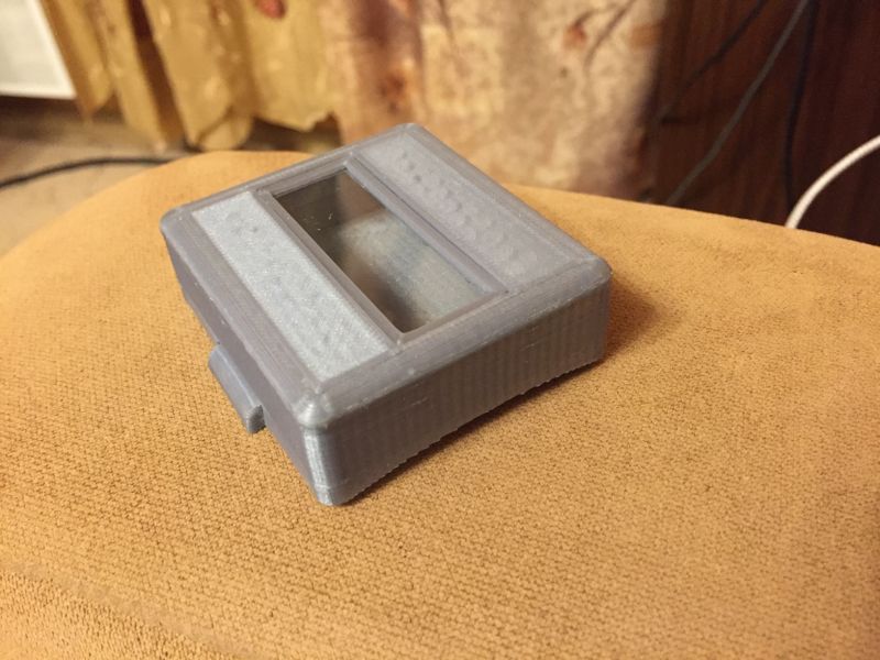

Приветствую всех!
Решил собрать 4-х ламповую "неонику", платы (5 штук), микроконтроллер и рассыпуху заказал, а пока решил озадачиться корпусом (3д-принтер имеется), вот, что получилось:
После окончательной доработки корпуса, выложу в открытый доступ.
Пока не разместил кнопку, да и ремешок непонятно, как крепить.
У кого есть мысли, как защитить от разбития лапы (особенно их «нос» беспокоит), поделитесь, плиз.

Судя по фото лампа упирается "плечами". Ничего с ней не случится. Главное убедиться что пипка не раньше плечей упирается в корпус. Лампы не такие нежные как может показаться. Всё будет норм.
