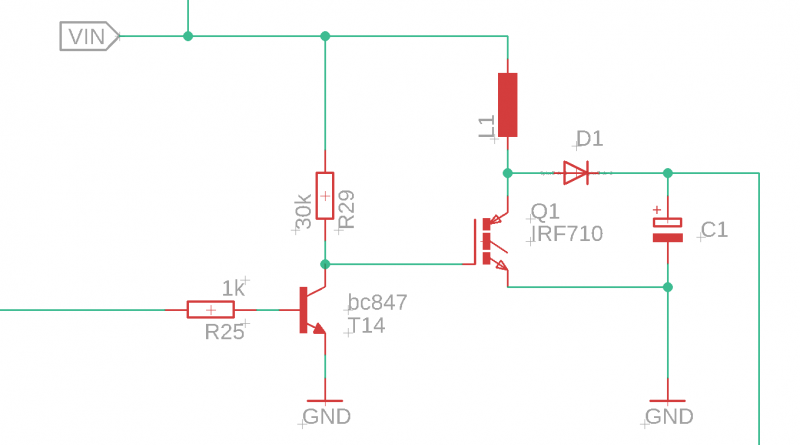

Возникла небольшая проблема... Сделал преобразователь по схеме ниже.
На R25 идет 10khz от МК. Проблема в том, что если с МК не идет ШИМ (например чистый МК, сбросили МК или еще что либо), то получаем фактически КЗ в высоковольтной части. Я так понимаю, что когда выход ШИМ висит в Z состоянии, то полевик открыт и сажает питание через дроссель на землю. Припаял резистор в 10к между базой bc847 и землёй, чтобы через него не тёк ток, когда нет сигнала, но не помогло. Вообщем, я что-то запутался, можно вообще минимально доработать так, чтобы такого не было?
Спасибо!
