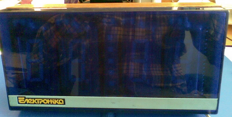

04.jpg [125.93 KiB]
03.jpg [219.67 KiB]
02.jpg [136.56 KiB]
01.jpg [121.54 KiB]
СообщениеДобавлено: Пт фев 17, 2012 20:38:14
Рейтинг сообщений: 88
Сообщений: 2018
Откуда: Санкт-Петербург
Мне кажется, Вам стоит поискать типовую схему включения часовой микросхемы К1016ХЛ1. Вроде даже в этой ветке кто-то собирал часы на ней.
ПС часы очень интересные! Индикаторы ИЛЦ1-1/8 довольно редкие, а ИЛТ1-5Л - вообще раритет!
СообщениеДобавлено: Пт фев 17, 2012 20:54:55
Карма: 38
Рейтинг сообщений: 549
Сообщений: 10702
KotAN писал(а):
Уважаемые коллеги!,
подскажите кто, чем может :beer:
приобрел часики "индикатор часу РИТМ-1"
вот откуда илт1-5л и илц1-1/8л))
СообщениеДобавлено: Пт фев 17, 2012 22:31:21
Зарегистрирован: Вт дек 07, 2010 14:42:06
Сообщений: 18
Уважаемый suslogon посмотрите в книжку, если под рукой :) , или знатаки поделитесь знаниями, в какой апаратуре стаяли 16(18) сегмент. ИВ индикаторы? Может повезёт найти схему.
