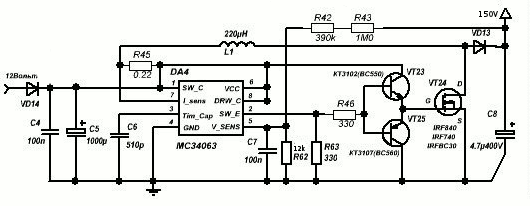

RoboC писал(а):
Я же присоветовал бы схему:
вытравил платы на термометр на ИН-13. там схема высоковольтного блока питания идентичная.
какой дроссель подойдет?
есть на кольцах 13-15мм 200-300 мкГн видимо из свичей. или искать сугубо на гантеле ?

sa-ta писал(а):
Гантельку не обязательно,главное чтобы индуктивность была от 200 до 470 мкГн.У меня вообще стоит в броневом сердечнике, или как тут на фотке 470мкГн.

totenkopf1984 писал(а):
Только у меня печалька,
Этого и следовало ожидать.Делайте нормальную схему,которая приведена выше.
Это нормальная схема и плата у мя все пашет на ней 105 лет все нормуль , здесь ошибки при монтаже
totenkopf1984 проверь плату в соответствии со схемой и на предмет непропая и соплей ,емкости кучами набирать не нужно ,лучше думаю поставить то что надо одно
ok.
как назло закончились irf740, остались только irf6xx - 200В - не пойдут ?
а что у вас за транзистор в дпаке?
Обрезаный ТО-220.Я ИРФ 740 обрезал. :)))
