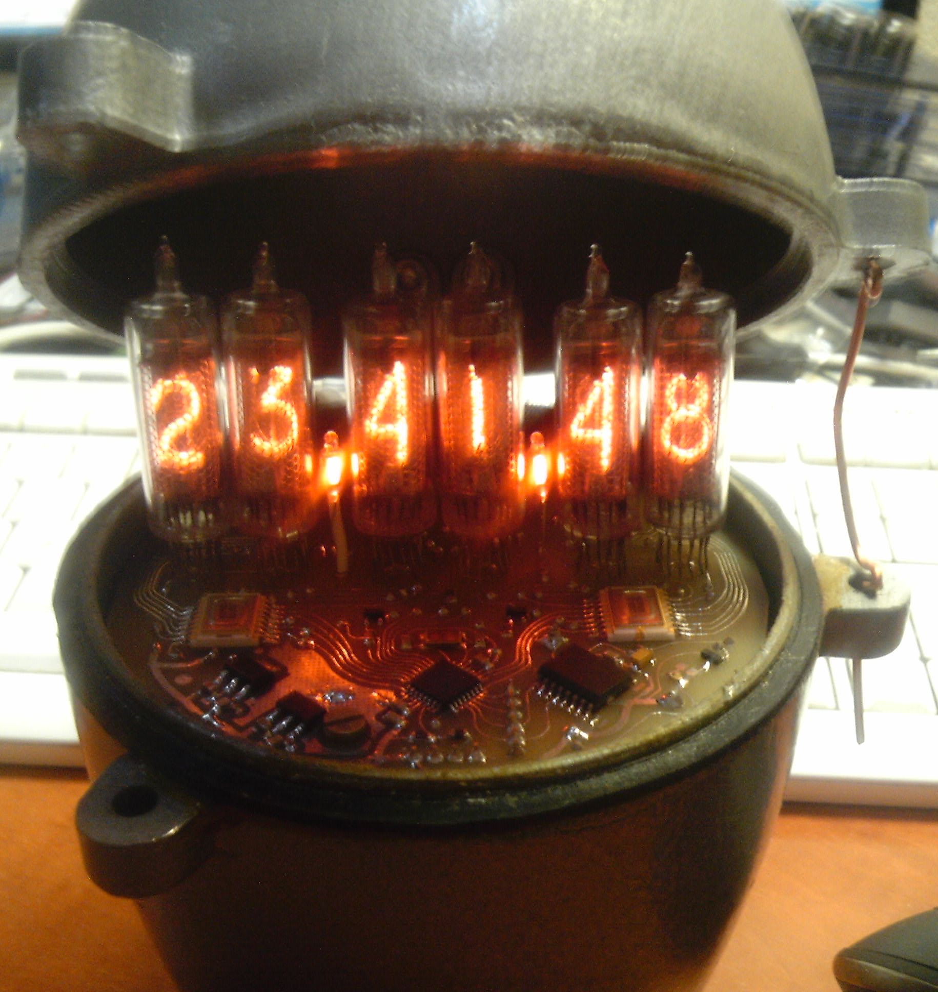

Отличный органайзер.
конкретных ИД1
В некоторых экземплярах ИД1 отсутствуют или бракованные стабилитроны => засвет, некоторые выдают мусор ,если комбинация на входах ложна, уже обсуждали это в ветке. В подавляющем же большинстве проблема засвета софтовая, как заметил Ян.

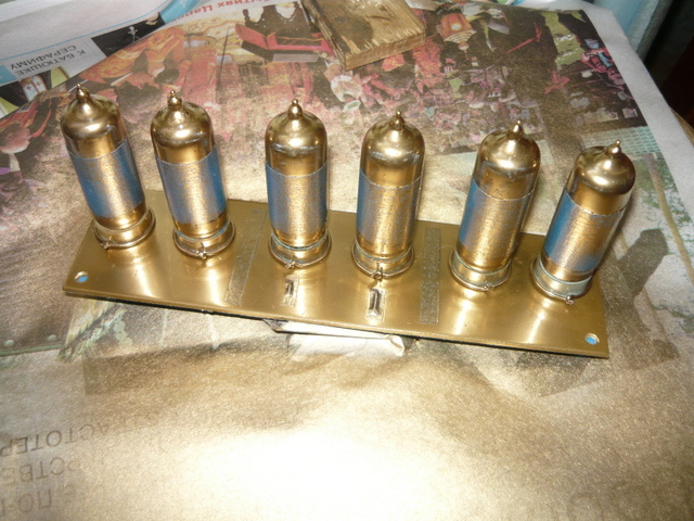

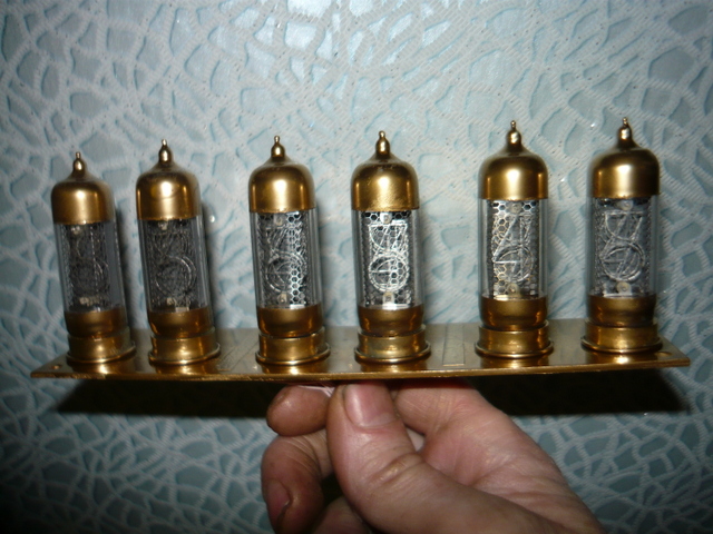

Вот так я недавно расправился с лампами, может кому понравиться.
Малярный скотч и краска из баллончика, плата односторонняя
перемычки на всякий случай тоже заскотчил.
Было бы полено, настругал бы Буратин.

Супер так вроде никто не делал.А еще лучше если теперь еще "заклеить золото". Покрасить красным лицевую часть.
С чего сделаны такие красивые подставочки под лампы?Напоминают донышко от патронов для ружья.
Извинямссс...На фотографии такой ракурс что сразу незаметно.Выглядит все равно хорошо.

Нет там никаких подставок. Это комплектные пластмасски с витком проволоки, и все это также выкрашено в золото.

valerkin писал(а):
Поэкспериментировал с краской еще год назад(хром на пластике :))) ),попробовал - тускнеет быстро. Отпишитесь через месяца три как у Вас. Вы грунтом не пользуетесь?
