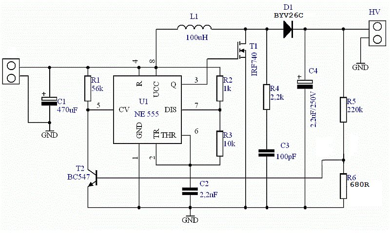

Вопрос всем:
Делаю часики на ИН-18, схему разрабатываю сам... Возникла проблема как раз таки с преобразователем. Использую питание 5 вольт, переход на 12 не предлагать )
Изучил все 139 страниц темы.
Что уже было сделано.
1) Взята схема из часов Спутник, часть до умножителя
ШИМ подаю с мк atmega328. Собственно 6 ламп ИН-12 тянет с натугой, одна или несколько ламп разгораются не сразу, думаю на 6 ИН-18 его не хватит, к тому же дроссель воет как демонический комар ( Хотя ничего не греется. С частотой шим играл по разному, толку нет. От схемы решил отказаться. К тому же в часах планируется радио модуль и ик пульт. При включении преобразователя радио модуль начинает произвольно переключать каналы и управление с пульта перестает работать.
2) Схема из часов на ВЛИ. На IRF7303 и КФ1211ЕУ1 был намотан трансформатор на кольце 10х6х4, первичка 6 витков, вторичка примерно 350 витков. Собственно лампа светилась, но адски разогревалась сама КФ, огонь, дотронуться нельзя. Почему не знаю, плохо разбираюсь в преобразователях ( В часах на ВЛИ все в порядке, хотя ток там в разы больше. Схемка тянет 6 накалов, соединенных параллельно и все холодное.
Что планируется:
1) Изучая тему нашел несколько видов преобразователей
http://img.radiokot.ru/files/81591/24k24ethqc.gif
Не понятно какой феррит, если мотать на кольце, какое число витков брать, допустим если кольцо мое любимое 10х6х4 N87 Epcos? Тянуть фиг знает что из ноунейм зарядок не хочется точно. Предпочтителен какой нибудь из стандартного ассортимента чип и дип как можно меньших размеров.
2) Изображение
Что как вообще? Кто пробовал эту схему? Потянет ли 6 ИН-18?
3) Изображение
В принципе тоже не сложно, но какой феррит, сколько витков? Сколько их будет при размещении на кольце?
4) Изображение
Схема с сайта RobocUA, часы с waw будильником. В статье написано что потянет. Кто нибудь пробовал именно для 18х и именно с 5 вольт?
5) Изображение
Сильно хвалится автором. Мотать мне не слабо и не сложно, но опять же возвращаясь к кольцам... Или какой феррит по мельче из ассортимента чид?
Может кто еще знает и лично испытал надежный способ запитать 6 ламп ИН-18 в динамической индикции?

Из простого посоветовал бы: https://radiokot.ru/forum/viewtopic.php ... 7#p3282017
На питание 5 вольт изменить - дроссель 100...150мкГн, резистор между 7 и 8 выводом МС34063 - 100 Ом.
Детали копеечные, ничего мотать не надо. Поддержу советом.

.... по вашей ссылке нет схемы. Там только pdf файл и фотка. Или я чего то не вижу?
Вы не могли бы проверить ее на 5 вольтах если она у вас уже собрана?
У ин-14 ток индикации, допустим 4 мА, если в большую сторону округлить, у ИН-18 ток 7 мА. Общий ток 18х будет 42 мА, ну 50 с запасом ) Следовательно 12 ИН-14 если навесить, можно примерно соблюсти ток 18х...
