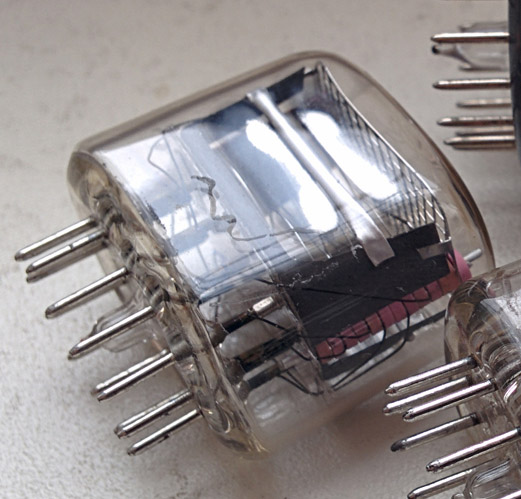

Добрый день, уважаемые!
Такой вопрос к владельцам ИН-12А/Б. Заказал немного этих ламп на eBay. Пришли, но я сильно сомневаюсь в том, что они не работали нигде (просто продавец утверждает, что в приборе стояли, но никогда не работали).
На боках лампы (и со стороны таблетки-геттера и с другой) видны ионные пятна, на некоторых лампах аж до зеркального блеска. Особенно хорошо просматривается напротив острых концов цифр 6, 2, 3, т.е. в моем понимании там огромная напряженность поля и материал электродов уносит больше всего.
В ИН-12 же используется неиспаряемый геттер (таблетка), да и лампа газонаполненная, т.е. учитывая два тих факта, от геттера там таких следов быть не должно, тем более со всех сторон.
Если на новые ИН-4 посмотреть, там такая же таблетка, но баллоны абсолютно чистые.
Меня конечно, не особо волнует, что они не новые, просто неприятно, если продавец обманывает.
Или я не прав? Но откуда взялись эти пятна?

По мне, эти лампы проработали "лет 200". :cry:
СообщениеДобавлено: Чт янв 23, 2014 13:01:34
Карма: 21
Рейтинг сообщений: 263
Сообщений: 2036
У меня ИН-12 в картонной коробке, новые. По бокам есть небольшое затемнение. Наверное лампы на заводе жарили большим током, для стабилизации параметров. Все лампы не проверял, проверил несколько - рабочие. Поднёс рацию с включенной передачей (6W 144 МГц) все лампы в коробке, одинаково загорелись синевато - розовым. При такой проверке шкал от старых приборов с ИН-14, странные и дохлые лампы не светились или светились хуже.

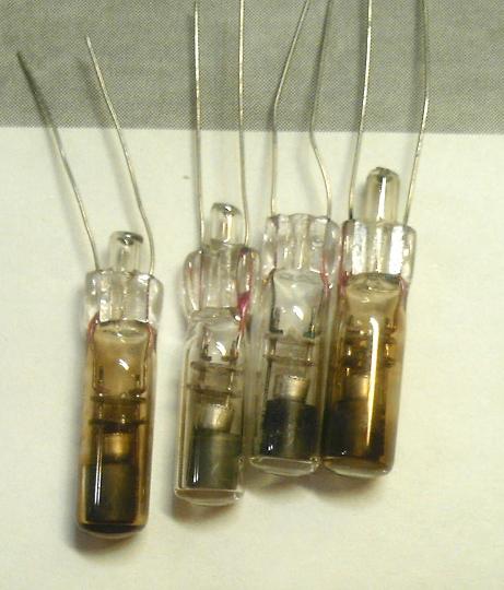

про ин-12 не скажу. а инс-1 покупал новые (сыпали из коробки сотню) - все "с напылением" были. причем очень сильным. download/file.php?id=140060
из другого магазина (тоже новые) были гораздо прозрачнее. производитель другой.

VaHG, обычно новые ИНки не имеют никакого потемнения. Тем более те, которые содержат ртуть (ИН-12 в их числе) - она предохраняет катоды от распыления. Так что если есть потемнение, причём очень заметное, то скорее всего эти лампы отработали много времени. Все мои ИН-12 (как новые так и слегка б/у) совершенно чистые.
Хотя некоторые лампы действительно на заводе тренируют, из-за чего даже на новых лампах уже есть заметное потемнение. Но это относится скорее к тиратронам и декатронам.

Сообщений: 30
Спасибо большое вам и всем ответившим!
Просто продавец начал обвинять меня и утверждать, что типа все из коробки с понемнением. Я засомневался, что, возможно, зря человека оговариваю и это действительно работа на повышенном токе при тестировании на заводе.

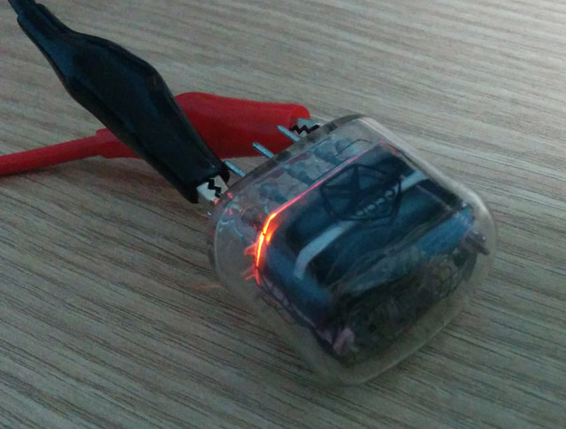

Я сейчас протестировал лампы, из 12-и купленых 4 не работают. 3 не зажигаются вообще, даже при 215В. Одна зажигается, при 215В (хотя должна при 170 максимум) + очень низкий ток (~1мА) и высокое напряжение (~180В ) при этом, некоторые цифры горят не полностью, а 7 и 8 вообще не горят, а светятся проводники, которые к ним подходят. Так что лампы Б/У 100%!!!

не горят некоторые цифры - нужна тренировка током. скорее всего наоборот новые. фото ламп покажи.
какой город кстати? ин-12 то вобще не дефицит

Да, я как раз хотел попробовать повысить ток.
Но 2 цифры не горят только на одной лампе. Три других не зажигаются и при 300 В (сейчас проверил), 8 остальных нормально горят, зажигаются при 150, ток тоже нормальный, но заметное потемнение на боках.
Из Алматы. Покупал в Барнауле
фото вот - горит подводящий проводник (зажглась при 210)
А это фото лампы, которая вообще не зажигается. Сложно сфотографировать, чтобы затемнение было видно, тут - это не блик, там практически зеркало. У рабочих получше, но тоже заметно. Есть еще ИН-4, они вообще чистые, но в их новизне я уверен.
