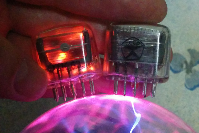

uldemir писал(а):
Если красный - плюс, то вы полярность...
красный - да, плюс, он подключен к выводу №1, который со стрелкой. Черный - на цифру 7. Полярность я не путал
СообщениеДобавлено: Чт янв 23, 2014 21:18:25
Рейтинг сообщений: 88
Сообщений: 2018
Откуда: Санкт-Петербург
VaHG писал(а):
Одна зажигается, при 215В (хотя должна при 170 максимум) + очень низкий ток (~1мА) и высокое напряжение (~180В ) при этом, некоторые цифры горят не полностью, а 7 и 8 вообще не горят, а светятся проводники, которые к ним подходят
При этом свечение скорее всего имеет розоватый оттенок, а если повысить ток, то лампа ощутимо греется? Если так, то это значит, что в лампу понемногу просачивается воздух, и она скоро совсем сдохнет...

СообщениеДобавлено: Чт янв 23, 2014 21:52:22
Рейтинг сообщений: 12
Зарегистрирован: Чт янв 23, 2014 12:18:03
Сообщений: 30
Вот, попробовал поднести к "Plasma lamp". Слева - рабочая. Похоже действительно воздух внутри. Но не думаю, что это произошло при перевозке, скорее всего это давно уже. Обычно же возле ножек микротрещины, при перевозке скорее бы вообще разбили. К тому же в посылке кроме ИН-12 еще куча ламп была (ИН-1, ИН-4), всего 30 штук - с ними все в порядке.
СообщениеДобавлено: Чт янв 23, 2014 23:54:31
Карма: 20
Рейтинг сообщений: 257
Сообщений: 2036
VaHG, На фото - явно Б/У лампа, которая работала в статике при номинальном токе, многие годы. (Время съело). На всех без исключения моих ИН-12, есть некоторый серебристый налёт на внутренней части баллона, по бокам. Лампы при этом все рабочие и с одинаковыми параметрами. Перебрал весь свой запас. 170В через 10К резистор, всё работает.

Пересмотрел все свои запасы ламп ин-12 , ин-15 разных годов выпуска и с разных мест мученные и купленные .... (штук 35-40)
Все чистенькие как слеза младенца :) По любому вами приобретенные трудились в статике .... Возможно в весах http://www.leningrad.su/jj/2012/dina-1.jpg Продавец пи3д@бол имхо :facepalm:

СообщениеДобавлено: Пт янв 24, 2014 11:32:46
Карма: 20
Сообщений: 2036
STR@NNIK На Вашем фото, лампы с потемнением, у меня все такие. Налёт четко виден. Около "таблетки" его почти нет и там стекло прозрачное. У VaHG лампы - явно хлам. По поводу статики и динамики, разница только в суммарном токе, прошедшем через лампу за её срок службы. В схеме с динамической индикацией, как правило, этот ток меньше, за счёт скважности.

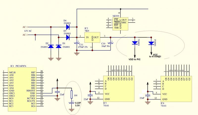

 Заголовок сообщения: организация резервного питания МК
СообщениеДобавлено: Пт янв 24, 2014 13:28:44
Зарегистрирован: Ср ноя 23, 2011 13:10:13
Сообщений: 4
Уважаемые Форумчане, правильно ли организовано резервное питание МК на ионисторе?
Суть какая, при пропадании основного питания лампы гаснут, а часы в МК продолжают ход.
Спасибо.

 Заголовок сообщения: Re: организация резервного питания МК
СообщениеДобавлено: Пт янв 24, 2014 13:52:18
Карма: 64
Рейтинг сообщений: 1013
Сообщений: 4326
Откуда: Ижевск
df82 писал(а):
... правильно ли организовано резервное питание МК на ионисторе?
Думаю, что не правильно. Нужно учесть, что ИД1 (74141) это ТТЛ и имеет довольно низкое сопротивление по входам, а схема будет переключать их. По мне нужен признак пропадания основного питания, по которому блокировать управление ИД1.
СообщениеДобавлено: Пт янв 24, 2014 16:03:40
Карма: 20
Сообщений: 2036
Я не знаток PIC, но всегда можно поставить делитель из двух резисторов на цепь питания. Вырубать управление дешифратором, если внешнего питания нет. Можно иногда контролировать напряжение на входах ИД1, кратковременно переводя в Z состояние вывод МК, и используя АЦП. Для ТТЛ микросхем, при поданном питании, там будет около 1.5В. Или ноль, если питание снято.
СообщениеДобавлено: Пт янв 24, 2014 16:39:22
Карма: 10
Рейтинг сообщений: 127
Сообщений: 1121
Откуда: Украина
Я тоже не знаток Пиков,но почему бы тогда не переводить в спящий режим пик,потребление мизер и на дольше хватит ионистора. Я насколько понимаю это от кратковременного сбоя питания?И кварц пика задает частоту?
О, я тут знаток пиков! Короче так. Для детектирования пропадания напряжения строго рекомендую применять пороговый элемент. Например, стабилитрон. Если применить просто делитель, то не только ПИК, но и любой другой микроконтроллер, если ему подать не полное напряжение на цифровой вход, начинает есть электричество ложками. Поэтому, если не используется встроенный в микроконтроллер компаратор (который у ПИКов может быть), то стабилитрон строго рекомендуем.
