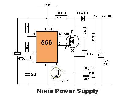

про 5в правильно сказали. есть проблема. при падении с 12 до 5 вольт возрастает ток пиковый пропорционально и соответственно нужна более "злая" катушка и транзистор.
Разводки сейчас то и нет. Все спаяно навесным монтажом, платой не стал заниматься для макета. Сейчас думаю, что надо было хоть на картонке делать... Мне все интересно разобраться почему на NE555 не пашет. Наверное, так ее и пересоберу, плюс за одно и соединения проверятся. Потом возьму деталей и попробую на MC собрать (сама она есть у меня, но обвес придется откуда-то брать, на чем-то экономить и импровизировать как с теми же конденсаторами выходными).
Речь идет про полевик? Про 5 вольт ориентировался из-за того, что на схеме было указано в качестве минимального. Хотя по опыту чтения темы понимаю, что во многих есть неточности. Читал, что у одного завелся преобразователь после удаления транзистора КТ3102 из схемы. Я пробовал с ним и без при 12 вольт - то же самое: на выходе получаем около 12 вольт. Таймер импульсы создает.

Ticksy писал(а):
Microtech писал(а):
Перебрал весь свой запас. 170В через 10К резистор, всё работает.
От сети 220?
Мучаюсь дальше с NE555. Выпаял три индуктивности (примерно такие) с обозначением 331, должно быть 330 мк Гн, как и надо. Впаял ее. Осциллографом посмотрел что на выводе 3 микры - идут импульсы, значит, она запустилась. Но не идет генерация высокого напряжения. На выходе преобразователя напряжение примерно равное напряжению питания (5 вольт). Биполярный транзистор пока отключен, попробую поставить BC547 вместе КТ3102 и проверить полевой. На что еще можно обратить внимание? Пробовал отпаивать выходные конденсаторы (они вообще набраны из 5-6 штук, соединенных последовательно, ибо одного конденсатора на высокое напряжение не было) - без них видно, что напряжение не сглажено (но не идет импульсами).
Преобразователь на MC34063 (которая специальна придумана для этих целей) в наладке легче, чем на NE555?
Привет, 555 неплохие преобразователи. У меня работают больше десятка. Собраны по схеме немного отличной от схемы особо популярной на форуме (нет резистора между + и пятой ногой микросхемы).
Схему и печатку (правда на печатке сразу четыре преобразователя сделана для большого спектроанализатора на ИН-13, но можно взять просто один остальное отрезать) прилагаю :)

basin,а для чего под микросхемой транзистор то? :shock:
СообщениеДобавлено: Сб янв 25, 2014 14:26:27
Рейтинг сообщений: 252
Зарегистрирован: Пн апр 14, 2008 12:54:35
Сообщений: 1289
Откуда: Город ГЕРОЙ Ленинград
suslogon, это ОС. :) Видно же, что база в делитель на выход подключена :facepalm:

а почему с транзистором?

Tiksy
Если на выходе бустера то же, что и на входе, хотя импульсы на выходе микросхемы есть - не работает ключ
Транзистор здесь как усилитель ошибки с опорным 0.6 В
Скорее всего, именно поэтому у него такие мерзкие характеристики по выходу.
Да неужели жалко 30 руб (или сколько там она стоит) на MC34063? Причем при неимении, можно даже не ставить (заменить проводником, а не убирать из схемы) токоограничительный датчик (низкоомный резистор), будет работать и без него, в отличие от ШИМ контроллеров с токовым режимом, таких как MAX1771, только защиты от перегрузки не будет.
У микросхем, специально заточенных под это применение (MC34063, MAX1771 и другие), в жывоте есть ОУ, а это, как говорится, с одиночным транзистором - две большие разницы.
Также может мешать тот факт, что 555 - это не совсем ШИМ, скорее даже совсем не ШИМ, поскольку при изменении напряжения на входе модуляции (5 нога), меняется не только длительность, но и частота импульсов.
Для "обычных" никсей, если вход стабильно 12 В, пойдет - поскольку нагрузка почти неизменна даже в динамике. Но не для семисегментных панаплексов.
