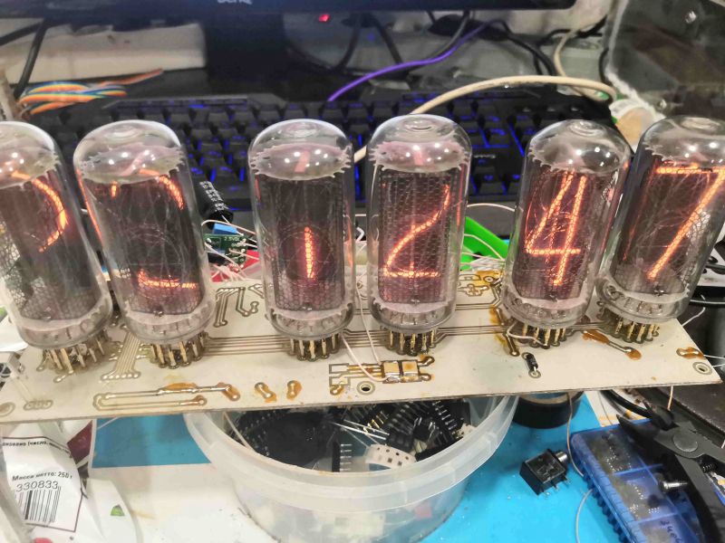

Ну а это для всех, стараюсь сделать часики мечты ) как можно более плоская плата, радио будильник, подсветка на адресных, ИК пульт. Вроде даже получается.
Немного фото. Все благодаря помощи действительно умных людей и тех кто разработал схемы питания )
Это не лампы такие, просто дефект фото при динамической индикации.

AirCat, Может и мало, я по яркости смотрю. Точно не могу сказать, но на данный момент показатели такие:
1) Напряжение питания 5,3 Вольта
2) Напряжение на конденсаторах после преобразователя 181 Вольт. Просадки на 6 лампах нет вроде как.
3) Ток потребления по мультиметру совпадает с китайским показометром в блоке, 520 мА с учетом усилителя на колонку радио и подключенного программатора.
Брал одну лампу и подключал напрямую на преобразователь через резистор 4,7 кОм, яркость в целом такая же. Измерить точный ток на лампе в динамической индикации довольно сложно.
Однако как считаете, если яркость приемлемая, выше не разгоняется, нагрев в пределах допустимого (дроссель чуть теплый)... схема имеет право жить? ) Вопрос только в долговечности, как скажется сниженный режим питания на времени работы...
Немного позже проверю остальные схемы. На данный момент выводы такие: схема Робоса 6 ламп тянет без особых проблем на первый взгляд. Ну а КПД и прочее я думаю более грамотные люди посчитают, а то "ниверситеты" мы не заканчивали :)))
