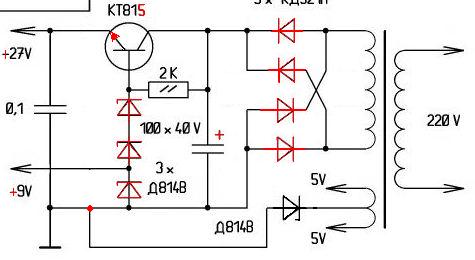

Хелп по блоку питания!!! Всё время с ними проблема. Провёл тест трансформатора и на выходе он даёт 47в. Как уменьшить напряжение до 27в (описание вли)

Трансформатор штатный. Я его выпаял и тестю сейчас. Собрал по схеме которой привёл ранее только без 7805.

Вот как теперь сделал

А стабилитроны VD3. VD4 потянут ток 5ти вольт ?

Между вд2 и вд3 9 вольт. Сейчас пробую индикатором по управлять. Пока отстой какой то

Хорошо. Ваша взяла))))) так как по вашему нужно управлять индикатором?
Просто с транзистором НЕ РАБОТАЕТ. :evil:

LEVV2006 Странная схема. Ток потребления "7805" около 8 мА. Такая схема, без провала 5В и 27В, в цепи 5В способна 2 или 3 мА выдать. Кажется, это маловато. 5В наверняка просядут. Нет стабилитрона в цепи накала, не будет нормального гашения. На индикаторе будет светиться лишнее. Но если на сетку и сегмент подать +27В, что-то засветится и от такой схемы. Не мудрите с ключами. Много транзисторов - 22 шт. минимум, для 4х разрядов. 8). Советую микросхему поставить, например 1109КН2 или UDN2982.
Я поставил резистор на отвод от накала. Теперь работает всё нормально. Без резистора не до конца гасли сегменты. По поводу микросхемы: я полностью согласен с вами. Это лучший вариант для вли. Посмотрел в чип и дипе 1109КН2 стоит 100р (это приемлемо) только я не нашёл описание к этой микросхеме. Может есть у кого?
За основу я взял вот этот БП только выкинул транзистор. Ибо он ничего не менял.
Да и как по вашему лучше сделать БП?

А если так?
Если транзистор ничего не меняет.. Нет слов. только :facepalm: :(

Есть еще один способ понизить напряжение.
Вместо моста использовать однополупериодный выпрямитель - один диод + конденсатор. Ток по каналу 27в достаточно маленький, да и необязательно ровно 27в, даже при 15в вполне нормально светится.
