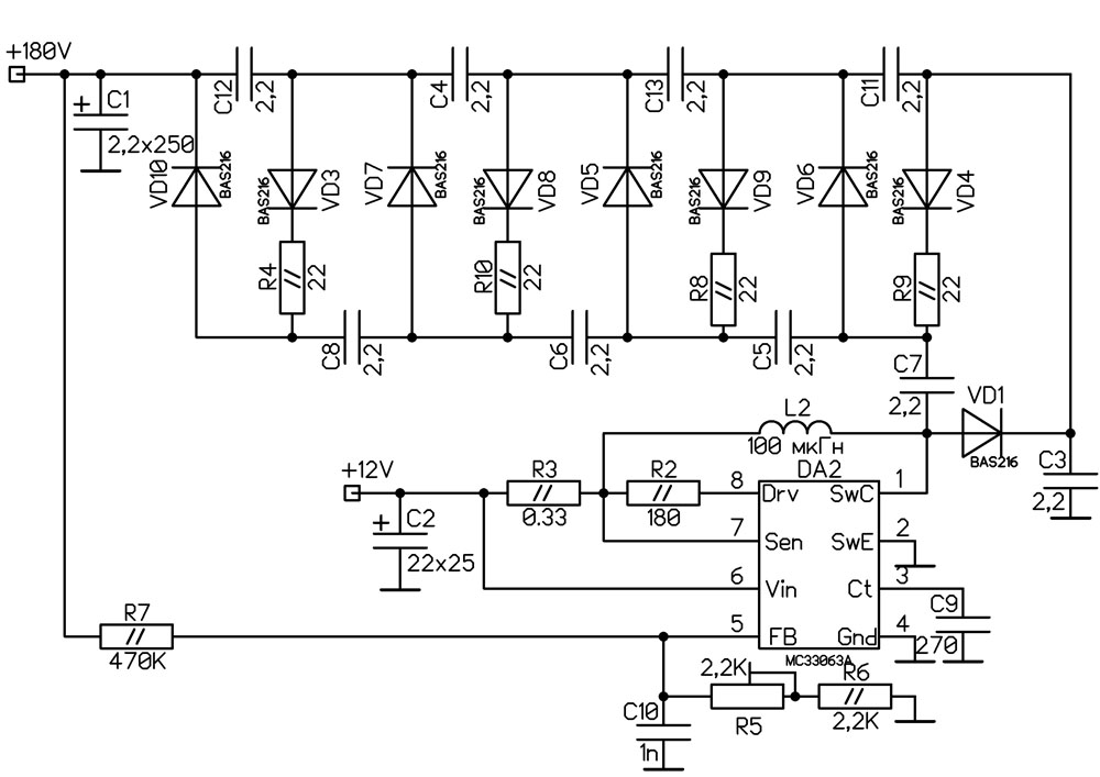

Опять спаял множик. 75% КПД
MC34063_180.jpg [107.27 KiB]
 Заголовок сообщения: Re: Преобразователи для часов на газоразрядных индикаторах
СообщениеДобавлено: Вт июн 09, 2020 17:36:15
Карма: 16
Рейтинг сообщений: 135
Сообщений: 899
Откуда: Московская область
2 "Microtech"
Подскажите на какой вольтаж и какие конденсаторы у вас в умножителе? SMD керамика? И зачем нужны резисторы у части диодов? Первый раз встречаю такое в умножителе.
