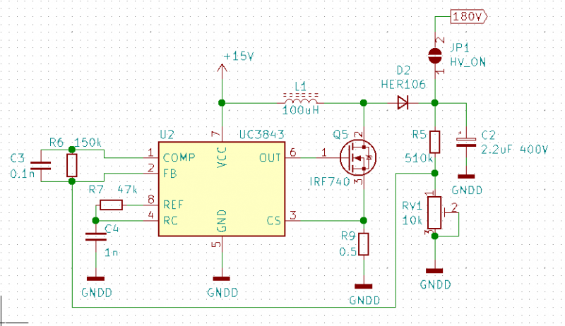

Хрень какая- то у меня твориться.. Сделал преобразователь 12->200 на МАХ1771 -
Схема "общеизвестная" -
поставил дроссель 330 uH, резистор Rsense 0,3 Ома, транзистор IRF830? включил- на выходе 100 вольт, потребляемый ток- 20~30 мА.. Ну, хорошо, сейчас "выкручу" - выкрутилось до 123 вольт, при этом потребляемый ток увеличился до полампера, нагрелся транзистор..
Начал "колдовать" - менял дроссели от 100 uH до 330 uH, менял резистор Rsense от 0,3 Ома до 0,1 Ома, менял диоды- БЕСТОЛКУ!! До 100 вольт- всё шикарно, больше 100 вольт- фигня..
И, уже собравшись, на время "забросить это дело", взял и поменял IRF830 на валяющийся у меня уже лет 25, КП707... И вдруг "всё понеслось"- напряжение регулируется от 50 до 400 вольт, при этом не пароисходит никакого "возрастания тока", всё шикарно, ГРИ светится...
При чём- ни индуктивность дросселя, ни номинал резистора Rsense, особого влияния на работу схемы не оказывают.. :facepalm:
Чем так это IRF830 "провинился", или это очередное фуфло с алишки?
Делал кто- нибудь преобразователь на МАХ1771 с полевичком IRF830? Или это мне "неправильные транзисторы" китайцы прислали?

У меня тоже такая фигня была, я тоже помучался - поменял дроссель, диод и уже в конце в самом поменял транзистор с той же партии и всё заработало.
Я прозвонил транзистор тестером на целостность и на открываемость (У меня в тестере батарейка на 4,5в этого достаточно чтобы открыть полевой транзистор)
Прозвонил тот который стоял - не открывается, позвонил другой,- открывается со свистом.
Я прозвонил всю партию транзисторов что китайцы прислали - нашёл ещё 2шт таких вот левых транзисторов.

Так в том- то и дело, что транзистор открывается, и "выброс" есть, но- только он чуть больше 100 вольт, а с КП707- больше 400 вольт.. :dont_know:
Пробовал ещё схему с 34063 и (другим) RF830 сделать- та же фигня- 100 вольт, и дальше начинает транзистор греться..

Потому что подсунули низковольтный транзистор, вот его и при 100в пробивает.
Так у меня так же и было как у тебя - транзистор работал и выдавал пониженную напругу с повышенным током.
Тоже сильно нагревался.
То что он закрывался сам по себе от тестера это наверное между истоком и затвором резистор стоял.
Короче левак промаркировали как нормальный транзистор.
Я уже пару раз поставил ещё транзисторы с этой партии и всё нормально работает.
Ну, как и предполагалось, китайцы подсунули фуфло.. "придушил жабу" и в чипдипе купил ВОСЕМЬ разных полевиков, в том числе и IRF830, работают ВСЕ!!!
Сейчас оставил FCI7N60 https://www.chipdip.ru/product/fci7n60
Он мне понравился тем, что у него фланца нет, что оказалось важным из- за недостатка места.
