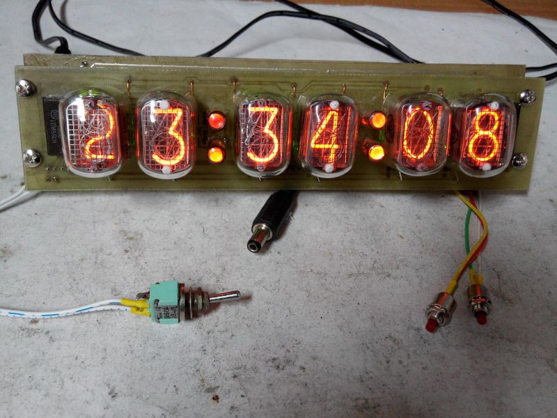

Коты нужна помощь , плывет 170 вольт +/- 10 вольт все поменял , без толку- куда копоть ?
вот печатка
Тут колдунов нет. Схема, разводка...

redut68, попробуй С12=0.1мкФ поставить.

Alexey_Sh спасибо , все пошли часики .
