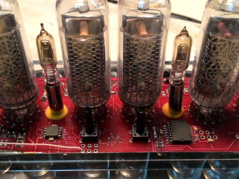

паяешь проволочку, засовываешь в пробирку. в чем проблема то?
снизу какой-нибудь хренью заклеиваешь, какая есть под рукой.

woddy писал(а):
паяешь проволочку,....
в чем проблема то?
Не скажите.. :) сделать что бы было красиво и аккуратно довольно трудоемкое занятие..

woddy писал(а):
паяешь проволочку, засовываешь в пробирку. ......
Вы сами делали эти часы?
если нет, то советовать не надо......
Полностью согласен с mss_ja, сделать красиво -очень боооольшая проблемма ,а ещё
что бы как у ЯНа -то вообще долго думать надо ...
А залить и заклеить хренью , тут уж подвинтесь!!! сами лампы 180 баксов ,+ набор -все знают сколько стоит.
вот и выходит , что заливать хренью такой шедевр- преступление :)))
вот и хочу услышать (А ЛУЧШЕ УВИДЕТЬ !!!!) КТО КАК САМ ДЕЛАЛ....
может у кого сохранились фотки процесса изготовления именно таких часов,
буду очень благодарен ,если поделитесь.....
здесь самое главное , как скрутить , и чем выводы изолировать, что бы красиво было ....
сегодня пробовал просто в термоусадку,( чёрную) и в колбочку (для эксперемента)
что то не АЙС!!!!! смотрится по колхозному.....
Я конечно не пробовал вставлять лампочки в пробирку, но есть идея, если достану пробирку в выходной, то попробую сделать свой вариант.

atac13 писал(а):
Кто делал....
to atac13 mss_ja точно делал может он напишет ?
P.S Неонки как я вижу просто соединены параллельно своими выводами . Но выводы между собой перевиты значит проводки покрыты лаком или как то заизолированы . ( ИМХО )

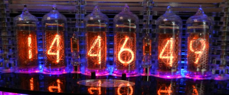

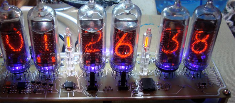

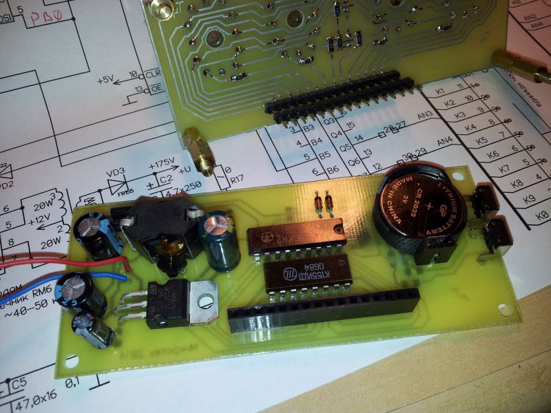

вот например , можно так было -просто и быстро...
а я сделал так
и в окончательном варианте выглядит так
но время ,я потратил что бы так поставить , ну так прилично.....
зато мне самому нравиться :music:
Мы же здесь не ищем легкие дороги....
может мои фотки кому и пригодятся....
Приятно что подключились такие МЕТРЫ к обсуждению!!! :beer:
Уважаемый ЯН , зная ВАШИ работы , жду ваших идей....
вот именно что перевиты выводы , тоже думаю что лаком......покрыты
может mss_ja тут нам пояснит .... или прояснит :)))
ещё в этих часах одна непонятка меня тревожит, стеклянные колбочки -как к плате крепить?
колхозить и заливать клеем .... не собираюсь....
mss_ja советует на резиновые прокладки, буду пробовать ...
но может у кого ещё какие идеи будут...
Ведь технология в нашем деле -главное....
to atac13 скорее всего все просто берется провод ПЭВ -0.5 и перевивается между собой а на концах запаяны лапы ( присмотритесь внимательно к фото ) или какой то другой вариант ....

atac13 писал(а):
Мы же здесь не ищем легкие дороги.....
монтаж "столбика" делал эмаль проводом. с трансформатора. места пайки ничем не изолировал. разносил их в стороны и по высоте.
потом когда все было спаяно-сформовано с баллончика задул проводки золотистой краской
я плату (дизайн ) делал по образцу и подобию этого проекта.http://www.nocrotec.com/shop/product_in ... -LEDs.html
его авторам :beer:
mss_ja@rambler.ru

mss_ja спасибо !!! :beer:
вот по тиху так и сделаем шедевр :)))
а краску сюда точно надо золотую :music: , ну ту что купола красят ...
как у В.С. Высоцкого ---" купола в России кроют чистым золотом, что бы чаще господь замечал....
Мне кажется, что проще эти колбочки крепить к корпусу, либо прозрачным клеем, либо трением. А неонки проволочками к плате. Снимаешь крышку и колбочки снимаются вместе с ней :write:

Волосатый писал(а):
Мне кажется, что проще эти колбочки крепить к корпусу....
в данном случае рассчитано все на такой монтаж "столбиков" на плату.

Волосатый писал(а):
Где же такие резинки взять? и шататся будут, но зато от непреднамеренного сильного наклона неразобьются.
В чип-нн например.

Волосатый писал(а):
шататся будут,
:) довольно плотно сидят.. "устойчиво".
при "плавании" диаметров", на колбу, в месте посадки в резинку , садится слой-два термоусадки.
mss_ja@rambler.ru

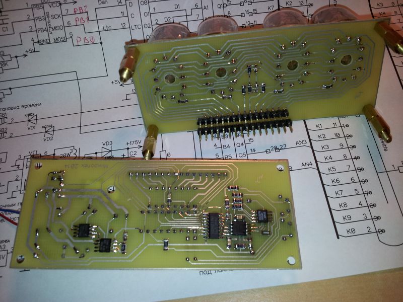

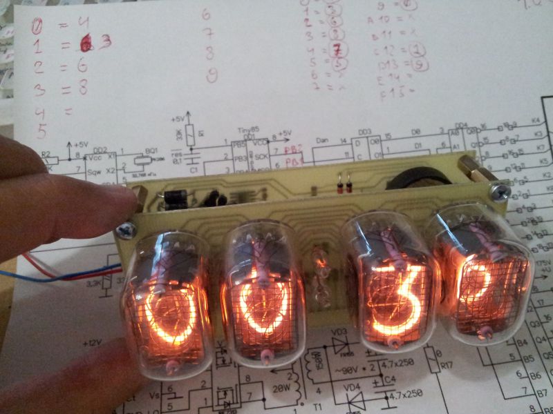

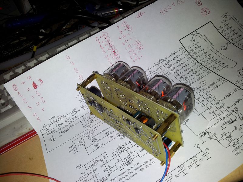

Давно я не делал часы. Вот решился. Часики для работы, корпус будет орг. стекло. Программа в процессе отладки. Во вложенном файле есть прошивка, она вроде рабочая, но там есть "нюансы"
Нестандартная схема питания и анодного драйвера.

что за DD3? видимо сдвиговый регистр, но на схеме не подписан
СообщениеДобавлено: Вс авг 10, 2014 07:31:37
Карма: 21
Рейтинг сообщений: 263
Сообщений: 2036
Да. 74HC595. КПД преобразователя >90%. Все детали ледяные, общий ток потребления по 12В 80 мА. Можно сделать меньше, снизив яркость.
