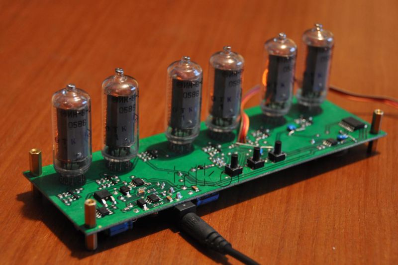

Падение 7 вольт. Удобно согреваться. После моей истории с вылетевшем 7805 я зарекся. У меня была компоновка, при которой от него плохо отводилось тепло. Теперь только на 34063. А миниатюризация... надо просто грамотно развести. А в принципе часы сами по себе не маленькие, лишние 3 детали не сильно увеличивает конструкцию.

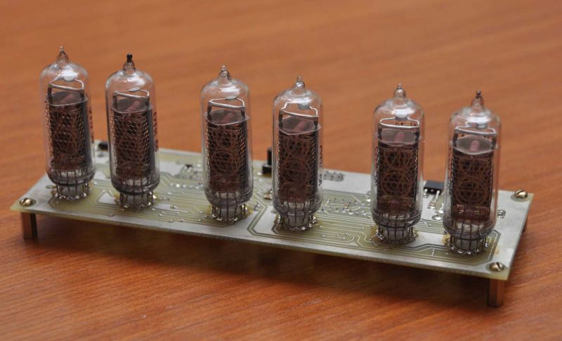

dark_rider писал(а):
что было? вылетели мозги, и тд?
Да все вылетело от 12 вольт. Я даже не стал ремонтировать, а сделал новую плату с новым стабилизатором.
Вот в этих часах.
Вот старая плата между секундными индикаторами виден 7805
Вот новая плата, уже с преобразователем.
И вот часы с ней. Заодно вместо ИН-14, поставил ИН-8.
А какой стабилизатор делать, вам выбирать. Я просто поделился своим печальным опытом.

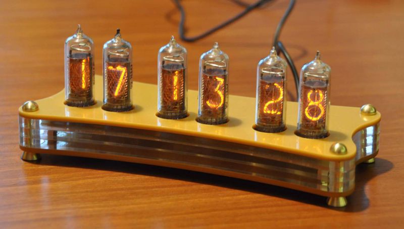

А я вот закончил наборчик от mss_ja :beer: :beer:
вот что получилось....
для тех кто жил когда эти лампы производили....
вот ссылочка на видео :)) :)))
http://youtu.be/HYU6lRlrQ0U
смотреть желательно в HD :shock: :)))
