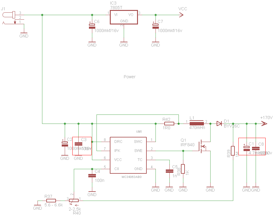

Добрый вечер!
Намедни я развел плату под преобразователь на МС34063 (со схемы с форума). Собственно хотелось бы выслушать возможные замечания к проделанной работе.

Если поставить IRF4905, как по схеме, резистор R1 и катушка начнут испускать волшебный дым :)) .
Даже если заменить полевик на подходящий (IRF840, IRF740) КПД с резистором R5 1К будет низким, а транзистор сильно нагреется. Правильнее будет схема с биполярным транзистором в цепи затвора полевого.
С диодом BAS15 тоже проблема, при напряжении более 50В, он превращается в резистор. Этот диод специально предназначен для борьбы с импульсами ЭДС самоиндукции, ради которых и делаются повышающие преобразователи.
На плате неадекватно маленькое место под дроссель. Его придётся на проводках вывешивать. При наличии конденсатора в ОС, топология разводки не особо влияет на работу, размещение деталей и длина связей не особо принципиальны, на макетках, я ставлю детали на свободное место, не напарываясь на проблемы связанные с топологией.

По поводу номиналов деталей: схему я набросал "на скорую руку" и поэтому расставлял детали исходя не из номинала, а из типоразмера.
Исходная схема вот - http://radiokot.ru/forum/download/file.php?id=82935
Вместо IRF4905 само собой IRF840. Диод BYV26C
По поводу резистора: насколько я понял, нужно сделать как на этой схеме? - http://imagehost.spark-media.ru/i3/EF2F ... AE3375.png

Да. Если феррит не будет насыщаться и вся катушка, в общем, будет соответствовать частоте и току, при этой схеме транзистор почти не греется.
