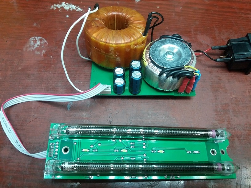

Да я где то вычитал что до 50мА, 24Вт мол выдает, вот и решил делать на max1771, в часах она у меня работает много лет. Мне 150в 30мА надо, чтоб запас был.

ладно, ладно. Вот только почему постоянно так много вопросов "почему не тянет". Хотите получить миллиамперы - считайте и делайте нормальный дроссель. И ставьте нормальные входные и выходные конденсаторы. Тогда - может быть что-то получится. А для ширпотребных компогнентов - или флай, или пушпул надо делать.

Тут вспомнил о еще одной причине, почему может просаживаться напряжение - а блок питания "тянет"? Хотя, нет. Это не в случае, если перегревается дроссель или ключ.

Изначально БП не тянул. Затык происходил из-за того что питание от 78L15 на 0,1А, вот она и отрубалась. Подключил через лабораторник, потребление 0,18А с одной лампой, но проблему это не сняло, дроссель греется, уменьшение индуктивности вело к росту потребления до 0,3А. Переделывать питание +15в на больший ток экономически нецелесообразно. Заказал трансик 220/220в, смотаю вторичку до 150в. Цена трансика на 15Вт 1500р. с доставкой все 2300=. Сам проект индикатора уровня на двух ИН-9 уже перевалил за десятку, так что радиолюбительство уже что то реально бьет по карману.

Заказал трансик 220/220в, смотаю вторичку до 150в. Цена трансика на 15Вт 1500р. с доставкой все 2300=. .
Просто пара вопросов из любопытства:
- А почему сразу не заказали транс с нужным выходным напряжением, чтобы ничего не сматывать?
- Зачем вообще заказывать трансформатор, если можно было бы поискать по барахолкам унифицированный ТА или ТАН с подходящими выходными обмотками и габаритной мощностью? :dont_know:
Быстрый поиск не привел меня туда, где берутся мотать 1 маленький трансформатор. Сделал заявку на сайте Торэла, ответа ожидаемо не получил. Если знаете такие места, подскажите, пожалуйста, на будущее.
Сильно ограничен высотой 40мм.
АлександрЛ писал(а):
Если сможете :))) Не у каждого трансформатора можно беспроблемно смотать вторичку..
найти силовой трансформатор от старой ламповой радиолы- те, как правило, легко разбираются, и легко перематываются, в отличии от современных трансформаторов, у которых, зачастую, сварено железо и пропитана лаком обмотка.
Да с торроидом вроде проблем быть не должно, едет ТТП-15, размотаю будет видно
Высота корпуса 40мм, сильно ограничен в пространстве ))
Изначально я сильно ошибся в потреблении тока по линии +15в, 12мА не перевел в ваты на 150в, вот и расплачиваюсь )

Пришел ТТП-15, смотал 800 витков, обе лампы светят в полный рост, высота трансика 35мм, влезет. БП с двумя трансами у меня еще не было ну да ладно ))
