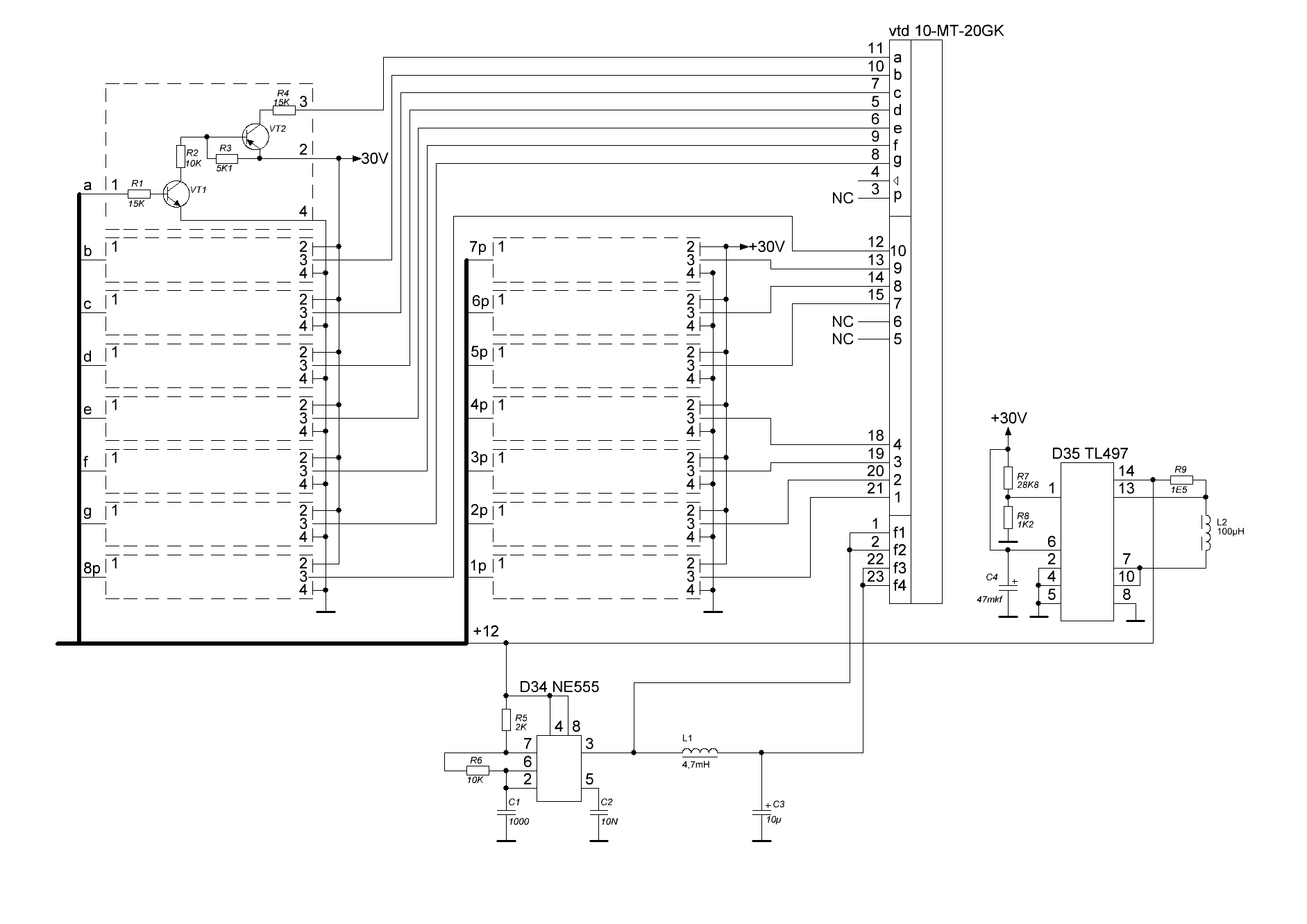

Добрый день всем! Хочу предложить вариант питания ВЛИ. На микросхеме 555 генератор напряжения накала (~5 V). Микросхема TL497 в типовом включении - источник напряжения +30V.

yu_pi, ваш вариант рабочий или это наброски ?

Это практическая схема индикации кассового аппарата "Silex". Только ключи там использовались LB1292 (6 разрядов), ну а я использовал их по предложенному варианту на дискретных элементах.

Эта схема работает??? или это только набросок? Что-то не вижу пути протекания анодного тока через катод. Возможно, через ключи NE555... Но мне, на первый взгляд, это решение кажется несколько экстравагантным.

На схеме небольшое упущение - 555 микросхема в типовом включении - 1 ножка на общем минусе. Приношу извинения за невнимательность. Анодный ток действительно течёт через выходной транзистор таймера. Если представляет интерес, могу выложить печатку и фото работающего узла.
