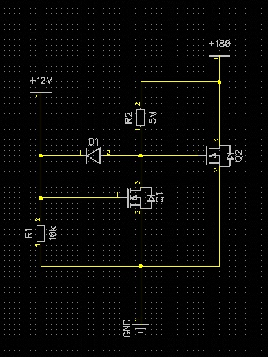

Приветствую!
А никто не заморачивался вопросом быстрой разрядки высоковольтной части? Дабы какой кот туда сразу после отключения питания нос не засунул и не получил по нему удар в 180 вольт)
В голову пришло пока только такое решение:
Но оно мне не нравится по 2м причинам:
1. Схема все же будет потреблять через резистор в 5МОм. Мало, но будет.
2. Вторая пожалуй даже более весомая - МОП транзистор с индуцированным каналом днем с огнем не сыщешь(. Хотя если кому удавалось поймать такого зверя - поделитесь плиз названием
sch.png [8.83 KiB]
Meow :3

СообщениеДобавлено: Чт янв 15, 2015 23:10:14
Зарегистрирован: Чт июл 19, 2012 10:30:17
Сообщений: 956
А оно вообще надо? :)
почему руки суют тогда только в выключенном состоянии?
подождать чутка не проще, и надежность же суммарно выше)

Ну не знаю, стоит ли заморачиваться. Постоянно пальцем мониторю температуры, ни разу еще не получил. А если в закрытом корпусе с заземлением..
На время наладки можно резистор многомегаом прицепить.
Я вообще электрик с детства и по диплому, я уже в 2 года гвозди в розетку забивал, что мне какие-то 180в :)

я задумывался и делал. просто резистор на 100-200к ставил параллельно выходу преобразователя и все тут.

Вообще-то он там уже и так стоит - цепь обратной связи прекрасно разряжает выходные конденсаторы. Как это ни странно.

Насчет схемы разрядки:
я заморочился после того как спалил МК, случайно законтачив его высоким напряжением) притом на выключенных с пол минуты назад часах.
Ставить просто в параллель 200к резистор не охота, тк это снизит и без того не ахти какой высокий КПД преобразователя.
А всетаки, не знает ли кто какуюнть модель p-канального FET-а со встроенным каналом?

Своей схемой Вы полевики сожжете сразу.
Вот такая будет работать. Полевик правый на 200В, левый - любой подойдет.
Пордон, диод не нужен, погорячился я.
Только я все равно не понимаю, если у Вас в ОС преобразователя стоит резистор на 1Мом то разрядка конденсатора занимает несколько секунд, сам проверял.

СообщениеДобавлено: Пт янв 16, 2015 12:37:36
Зарегистрирован: Пт авг 27, 2010 19:10:16
Сообщений: 21
А правый полевик не помрет от +180 вольт на затворе?
У меня несколько иная схема преобразователя, и обратная связь в другом месте. Заряд на высоковольтном кондере в 2.2мкФ держится очень долго.

Можно просто поставить резюк на мегаом на выход, будет тот же эффект))
У правого полевика на затворе никогда не будет напряжение выше напряжения открывания, ведь не зря там нарисован такой высокоомный резистор. Кстати можно еще подрисовать резистор на сотню Ом в исток этого транзистора, что б ток не шибко большим был.
хм, у вас часы с батарейным питанием?
да и если да, то как этот резистор может снизить кпд, если он является не частью преобразователя, я его нагрузкой?
СообщениеДобавлено: Пт янв 16, 2015 16:14:53
Сообщений: 21
Имелось ввиду то что это будет неотключаемая нагрузка, которую, в таком случае, можно рассматривать как составляющую часть выходного импеданса преобразователя.
Уверен, Вы и так поняли, что я имел ввиду.

Ненужная вещь. Нет смысла вводить в схему цепь разряда. Само стечёт. Я ставлю на анодные ключи микросхему 1109КН2. Она создаёт небольшой ток потребления по высокому. Конденсатор разряжается почти мгновенно. Честно, я эти 170...180В не чувствую через кожу рук. Ну может немного щипать, если есть царапины или руки мокрые.
Реле поставьте в цепь разряда, МКУ-48 :))
