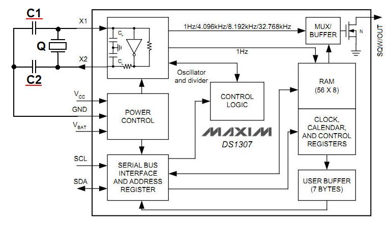

Такое дело, часы с DS1307 отстают. Плату мыл, в микроскоп смотрел, по баллонам пинал, Application Note 58 читал... Кварц еще не менял, но ведь и второй-третий тоже может попасться неточный...
Не пробовал ли кто корректировать частоту? Типа так -
Что можете порекомендовать?
кондерами можно "дергать" частоту туда-сюда.
но всеравно будут проблемы с точностью
я не однократно говорил уже.
(многие не верят. если хотите можете поискать эту дискуссию на форуме. там много это обсуждали).
идет наводка с платы как на сам ртц так и на ее шину. ис2.
это касается не только 1307 , а так же и 3231
ставить ртс рядом с процом, делать минимальную длину ис2. ставить вдали от шума высоковольтной части.
mss_ja@rambler.ru

mss_ja писал(а):
пробуйте кондеры вешать.
Вот, собсно, один из аспектов вопроса. Какой примерно емкости кондеры, одинаковые или разные на Х1, Х2, как они влияют на частоту/стабильность и тп. Применимы ли в данном случае принципы 176ие5/12/18?
Поделитесь конкретным опытом, если таковой имеется :roll:. Сейчас хочу теоретически подготовиться, а вот завтра возьму частотомер, горсть кондеров и кварцев и каак....

Iggis писал(а):
Поделитесь конкретным опытом, если таковой имеется :roll:....
в теорию я не вникал.
на практике вешал на ноги кондеры. 5-20 пф.
на одну получался + на вторую - частоты
mss_ja@rambler.ru

Iggis По мне, коррекцию хода лучше решить программно, т.к. любые попытки "увода", "затягивания" частоты кварца приводят к снижению стабильности генерации оной. Тем более, что сейчас госканалы телерадиовещания возвратились к передаче действительно точных сигналов "точного времени".
