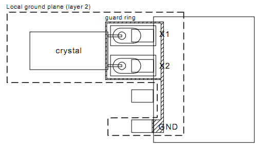

Умка писал(а):
Примерно так нужно.
Красиво, неплохо, но недостаточно.
Как нужно, теперь я знаю, начитался. Товарищ Максим Полупроводникович Даллас уже все предусмотрел :)

Iggis писал(а):
Победил проблему. Заменил кварц. Но думаю, дело не столько в кварце, сколько в экранировании его цепей. Ранее кварц и входы DS1307 ловили помехи, и "Проскакивание на RTC вводило булавки" :). Теперь корпус кварца металлический (был пластиковый гробик) и "заземлен", кварц установлен дальше от источника помех, ножки DS1307 задраны и кварц короткими выводами подключен прямо к ним, бывшие дорожки от кварца к DS1307 заземлены и стали экраном.
Странно, у меня базовая плата от Яна - все нормально работает, с гробиком. Есть обновленная версия, там кварц экранирован.

Вообщем при осмотре платы выявился мой косяк,забыл установить подтягивающие резисторы на выводы атмеги,которые идут на кнопки управления.Передернул DS1307 в кроватке, заработали часики.Все равно я так и непонял причину глюка,то что DS могла плохо сидеть в панельке сомнительно ибо она очень плотно заходит.
Панелька даёт дополнительную ёмкость. Если не хотим иметь проблем с запуском и точностью хода - выкидываем панельку и запаиваем микросхему в плату, сто раз уже об этом писалось.
СообщениеДобавлено: Пн янв 26, 2015 19:21:02
Карма: 21
Рейтинг сообщений: 263
Сообщений: 2036
Сама по себе ёмкость - фигня. Там десятые доли пФ, не больше. Проблема в наводках с внешних цепей через эту ёмкость. Выход только один. Экранировать. В большинстве применений, достаточно рекомендаций Dallas, Но в наших часах есть цепи, где амплитуда переменных токов около 100В. В моих часах на электролюминесцентных индикаторах, где ~220 В 400 Гц, DS1307 в DIP корпусе, вообще отказалась ровно считать, пока я не обмотал её, вместе с кварцем, заземлённым проводом.

RoboC писал(а):
Колодки - зло. :kill:
А еще в месте контакта двух металлов может возникнуть коррозия, что на микротоках выльется в сопротивление и ага..
В конкретном случае с RTC кварцевые входы благодаря колодкам станут длинными и их антенные свойства значительно улучшатся, в результате - ловля помех и неточность хода
ЗЫ. Какое единодушие против колодок :))
