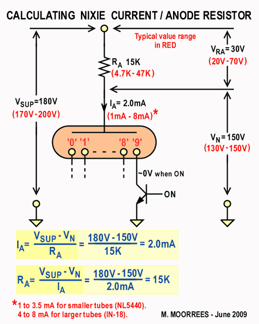

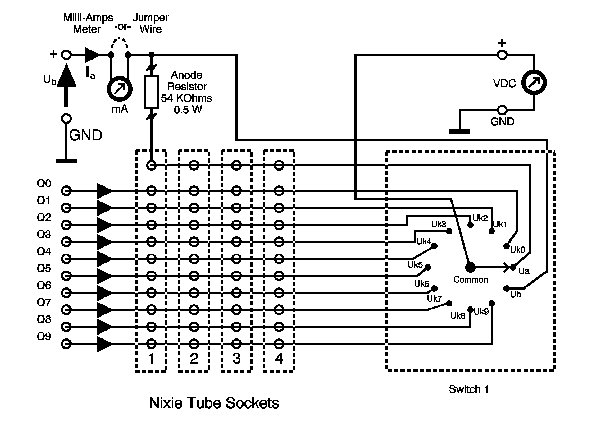

Quark_p писал(а):
Может ече что то есть по nixie tester
"Есть чё? А если найду?" :))
Вы не определили, что вам надо - просто проверить горит-не горит (пьезозажигалкой, или диод-резистор-розетка) или тестировать, мерить токи, лечить - тогда агрегат посложнее (те самые ссылки, или ваша ссылка, или диод-резистор-розетка с переключателем и вольтамперметром, или любое на mc34063+к155ла3+к155ие5+к155ид1).
Схема, которой якобы нет, находится чуть дальше, через пару страниц тыц, да и всей схемы там - стандартный степ-ап на max или mc плюс вольтамперметр...
На менее культурном форуме вас отправили бы в гугль.

Шож вы такой нервенный? Вискаса не дали? Я задал на форуме вопрос (а для чего форум?) о имеющихся\повторенных тестерах. Перед тем как что то делать я собираю информацию. Гуглем кроме Вас как ни странно другие тоже умеют пользоваться. Раз у вас больше ничего нет то давайте на этом и остановимся.

Штож конкретно вы хотите узнать-то про тестеры ГРИ? Я так и не понял :dont_know:
Ссылок вам дали, типы тестеров перечислили, а вы так и не признались, чего хотите...
Конкретизируйте вопрос, всем будет легче: вас наконец поймут, а вы получите подходящий ответ.
/пойду еще съем/
Правильно заданный вопрос - уже половина ответа. Не мучайте себя и других...
