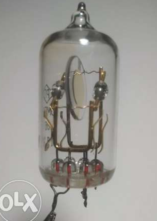

Господа, требуется ваш совет.
В очередной раз взялся за монструозные часы на 155 логике по причине того что нашелся кварц в стекле на 1000 КГц.
Собрал пока только генератор и счетчики. Рассудил что при 1000 КГц можно все оставить как в изначальной схеме добавив еще один делитель ИЕ1.
Схема классическая с исправлением ошибок про кнопку :)
attachment=0]Снимок экрана 2015-05-24 в 12.19.53.png[/attachment]
Генератор завелся и весьма, если верить частотомеру, стабилен, а вот счетчик первой декады молчит:( на 8-9 ножках частотометр видит сигнал, питание на месте, 1-2 сидят на земле как при замкнутой кнопке, на 5 тишина.
Менял микросхемы, проверял монтаж...
Посоветуйте где копать в этом лотке.
Сам спросил - сам ответил:)
Посмотрел форму напряжения на выходе первого счетчика, видимо из-за высокой частоты она оказалась мягко говоря уродской.
Повтыкал инверторов между счетчиками, добавив один корпус ЛА3 и все наладилось. 1Гц получен.
Немного не успел.. :) Какой кварц, можно фото? Я так понимаю стеклянный толстый и короткий.
Какая погрешность хода за сутки? По классической схеме запускаются почти все кварцы 100-500кГц.
Уход не более 1-2сек за сутки-двое.
Кварцы от 1000кГц нормально запускаюся с дополнительными конденсаторами, но погрешность сильно возрастает.
Квврц - да наверное можно сказать что толстый и короткий. В часах погрешность сказать не могу, собран только генератор с делителями. Но смотрел частотометром - очень стабильный мегагерц с генератора и 100 кГц после первого счетчика, стабильный до четвертого после запятой знака. Больше разрядность не позволяет увидеть.
Схема генератора классическая.
Кварц такой конструкции:
Снимок экрана 2015-05-25 в 1.03.01.png [90.64 KiB]

basin писал(а):
Кварц - да наверное можно сказать что толстый и короткий. В часах погрешность сказать не могу, собран только генератор с делителями. Но смотрел частотометром - очень стабильный мегагерц с генератора и 100 кГц после первого счетчика, стабильный до четвертого после запятой знака. Больше разрядность не позволяет увидеть.
Да, "обычный" 1000кГц стеклянный кварц.
Всё же как соберёшь, проверь плиз визуально.
Видел схемы с установленным между входом (8,9 лапы) ИЕ1 и +5V резистором 470 Ом.
