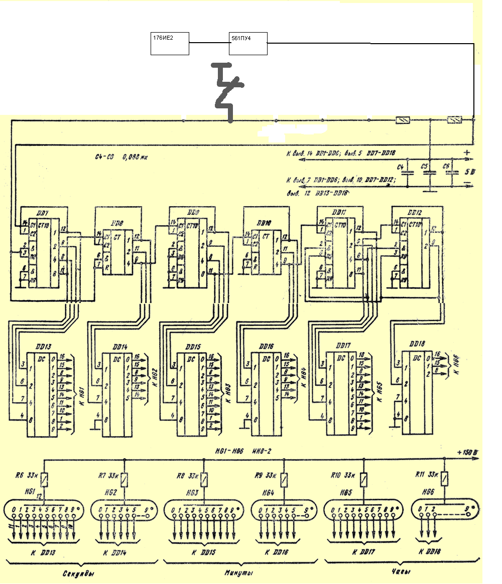

Спасибо за ответы. Вот нарисовал схемку, так правильно будет?

Я уже писал - в этой схеме ошибка. Цепь сброса "секундных" счетчиков ИЕ2 и ИЕ4 д.б. подключена к "0", а не к "1", так они считать не будут. Так же нужны сигналы с частотой порядка 5-10 КГц для установки часов и 100-200 Гц для установки минут и соответствующие цепи коммутации.
Интересно зачем? :shock:
Хватит и секундного импульса, просто его надо подавать на входы счётчиков соответствующих разрядов. :)

А Вы уверены, что коммутация для такого варианта установки будет проще?

Дык везде так делают.
Или лучше для установки часов подавать на общий вход пару килогерц :shock: , да и следить чтобы минуты мимо не пробежали.
А потом подгонять минуты сотней герц. :)
Можно просто поставить по переключателю по входам счётчиков часов и минут, чтобы вход переключался на секундный импульс установки времени.

Это особенность таких часов... Устанавливаем сначала часы десятком килогерц, потом минуты сотней герц, потом секунды сбросом "секундных" счётчиков в "0" по шестому сигналу.
Можно и так, как предлагаете Вы, тогда нужно 2 (или 4) кнопки с переключением контактов, а "секундный" импульс подвести к каждой из них.
Вобщем-то, это не принципиально - вопрос только в том, что проще реализовать.

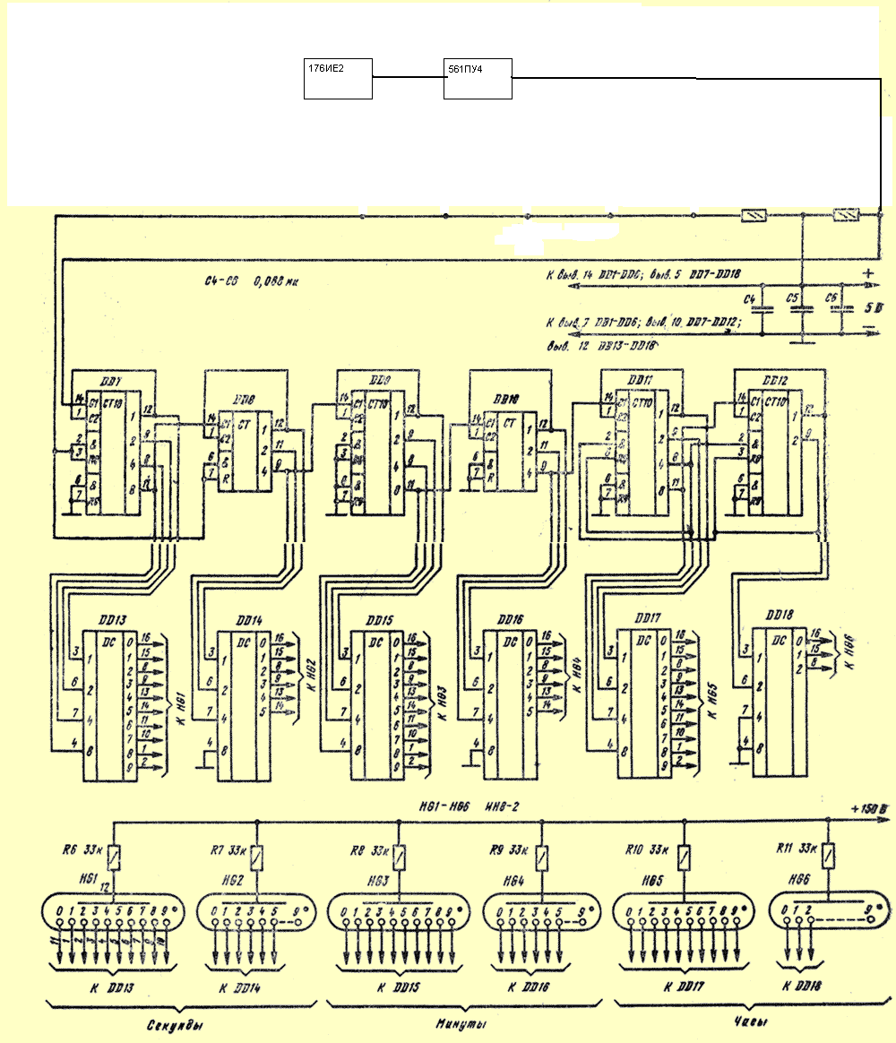

Ну установку времени сделать не трудно. Меня больше интересует правильность подключения счётчиков. Можно ли тогда подключить цепь сброса секундных счётчиков так же, как и цепь сброса минутных счётчиков? И можно ли убрать те 2 резистора, которые подключены к + питания?

Примерно так.
Резисторы убирать не нужно. Левый - понятно почему, будет КЗ. Правый "подтягивает" вход счётчика к "1". В принципе, и без него работать будет (на открытом входе TTL ИМС "сидит" "1"), но с ним будет работать надёжнее.

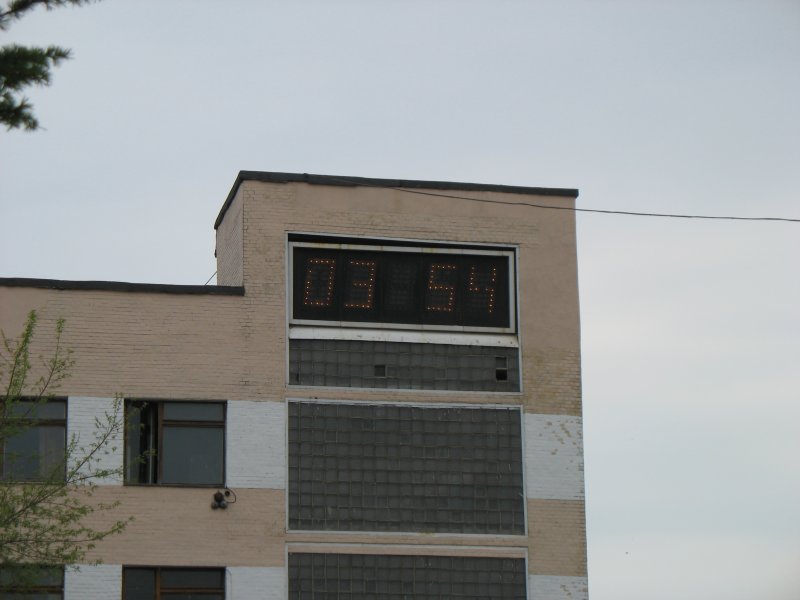

Народ оцените часы :shock:

to v000va
Наверное там ба-а-а-льшие и круглые ИНки :)))
А если серьезно мож че-нить типа ИГДР или как в метро в часах.
На фото не видно, каждая точка--1 лампа или несколько ?

Не знаю, как кому кажется, а я под впечатлением от подобных часов на проходной КМЗ им. Зверева у нас в городе.
Там были натуральные осветительне ЛН, которые, к тому же, меняли не слишком быстро. Особенно в случае разных мощностей смотрелось жутко.
Тут, похоже, то же самое.

там ин-28?

Это т.н. "неполные матричные индикаторы". Их реализация "в железе" зависела от "фантазии" разработчика. :))) А для упраления такими индикаторами есть специальные дешифраторы: 155ИД8 и 155ИД9.

Много схем таких часов публиковалось в сборнике "В помощь радиолюбителю" в 1980-х годах. Там действительно использовались осветительные лампы, в широком диапазоне напряжений и мощностей :wink:

Имхо, это лампочки накаливания, как тут уже сказали)
Кстати, я на каком-то вокзале видел подобные часы ещё большего размера, которые периодически показывали температуру.
Вот мне интересно, сколько жрёт такое табло, будучи зажжённым полностью? :)
