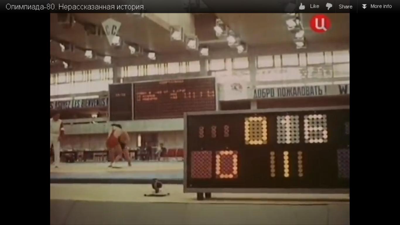

Вот такое табло промелькнуло в док. фильие про Олимпиаду-80, точнее даже 2 :) Как думаете, что за индикаторы ?

Мне почему-то сдается, что лампы накаливания.

Я просмотрел несколько фильмов про Олимпиаду-80. Судя по всему, там в табло применялись ГРИ: ИН-28 (как здесь), МТХ-90 (из них набирались 5х7 знакоместа) и другие. А мб даже и точечные ВЛИ.

Меня заинтересовало в них 2 момента: они цветные, "точки" из которых состоят знакоместа похожи на повернутые на 90 градусов квадраты, поэтому я подумал, что возможно там цветные ВЛИ.
Фу, какая контрастность "неконтрастная".. :evil: А ближнее не электромеханическое-ли вообще?

хм...может это и правда электромеханические индикаторы?

тогдашние были ещё и вращающиеся аналогичные табло
как раз когда на прямую попадало изображение на камеру, видна была повышающаяся яркость.
как будто фонариком освещали.
а вот смогли бы неонки дать столь мощный световой поток, это вопрос ещё тот.
Может и смогли-бы, при ресурсе 500 часов. Для Олимпиады с нашей помпезностью хватит, а там не жалко.

Nixie писал(а):
"точки" из которых состоят знакоместа похожи на повернутые на 90 градусов квадраты...
Это обман зрения. Там круги на самом деле..

Флипперные (они же электромеханические, как на вокзалах) табло на Олимпиаде вообще не применяются - в отличие от световых, у них есть тенденция заклинивать на жаре, что при частой смене показаний просто неприемлемо. Там, скорее всего, были ГРИ (например в первом ролике табло с надписью "МОСКВА ПРИГЛАШАЕТ") почти стопудово на МТХ-90 или подобных неонках. А 7-сегментные знакоместа, скорее всего, на ИН-28
