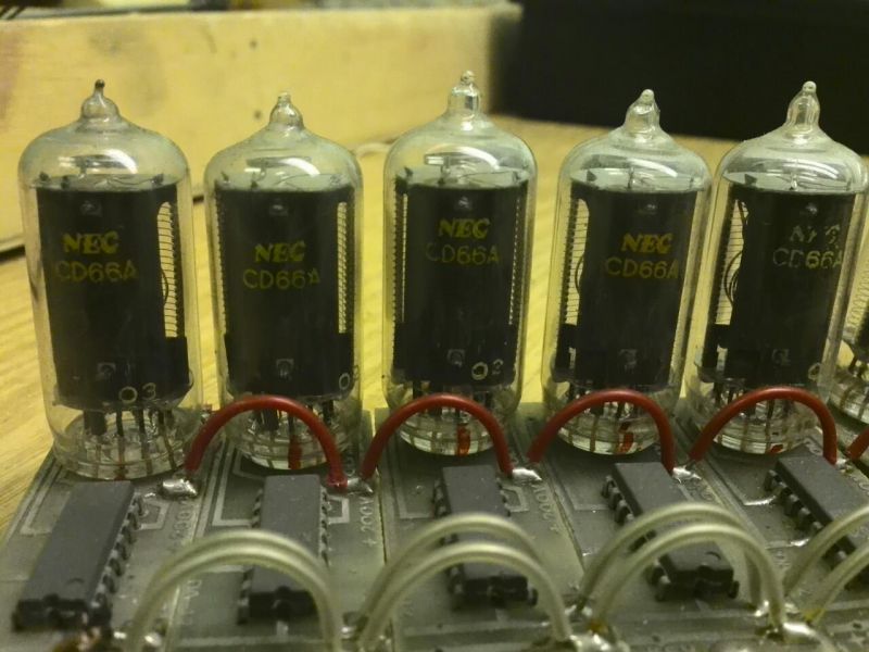

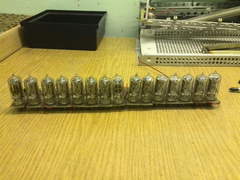

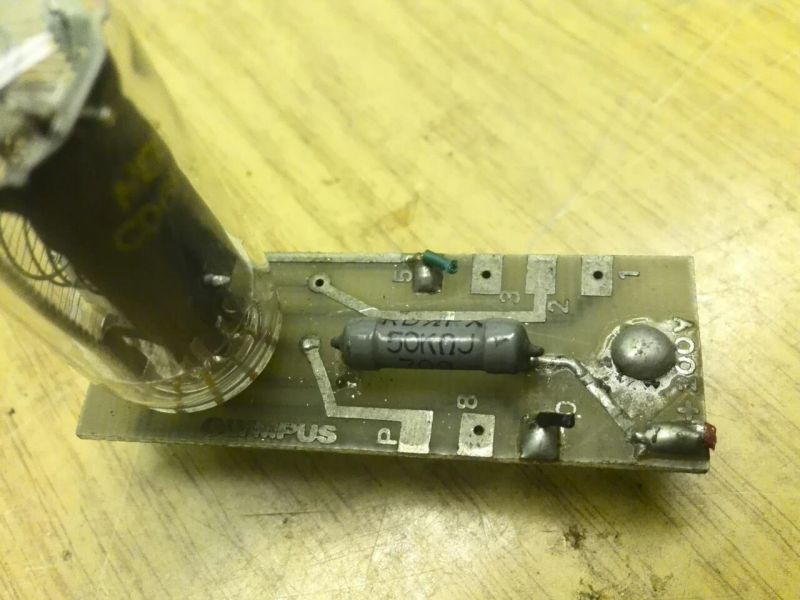

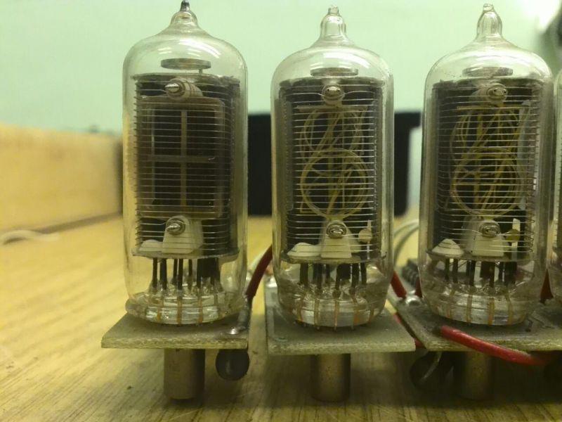

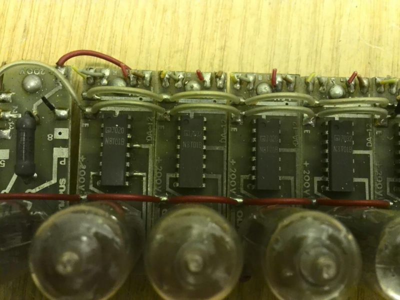

Добрый день.
Попались мне сегодня вот такие лампы NEC CD66A, японские. На таких панельках.
Говорят с японского микроскопа.

Очень хорошее приобретение!
Такой вопрос: вам микросхемки оттуда нужны? Хотелось бы заиметь несколько в коллекцию... :)

Да это не приобретение, бесплатно)
Если получиться их хорошо выпаять, то заимеете их в коллекцию.
Используйте строительный фен - я так ИД1 выковыриваю, за неимением паяльной станции
