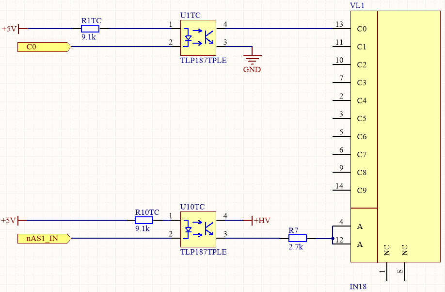

Столкнулся с проблемой при использовании оптопар TLP187 (схема приложена). Всего 6 разрядов, частота каждой лампы 50Гц (300Гц частота таймера для обработки всех 6 разрядов). Собственно проблема - засветка на соседние разряды. Думал что возможно будет от нее избавиться путем увеличения значения резистора на входе: т.к высокий коэффицент передачи по току не нужен то можно уменьшить ток на диоде и поидее выходной транзистор не будет работать в насыщении (и следовательно будет закрываться быстрее). По-этому на схеме установлены резисторы 9.1кОм. Однако к сожалению это не помогло. Также не помогла задержка в 300-2000мкс меджу включением соседних разрядов. Видно отчетливое мерцание ламп, однако соседние разряды все равно засвечены. Все осложняется отсутствием в данный момент рабочего осциллографа, отлаживаю схему как слепой.
По ощущениям проблема в катодных оптопарах. Может ли помочь добавление резистора (скажем 200кОм) между анодом и землей? Поидее при закрытии транзистора это должно помочь рассасыванию носителей в базе и соответственно должен закрываться быстрее. Видел что люди сталкивались с подобной проблемой с оптопарами но к сожалению нигде не нашел решения проблемы. Если у кого-то есть опыт, поделитесь пожалуйста.
P.S
На схеме небольшая ошибка: напряжение питания +3.3В а не 5
circ.png [37.84 KiB]

Если у вас динамика, то кто позаботится о напряжении смещения на неактивных электродах? ГРИ - это не светодиоды. Хотя и у светодиодов есть подводные камни.
Да, это действительно мой первый опыт работы с лампами. Не подскажете каким образом можно установить напряжение смещения?

выкинуть оптроны нафиг и сделать как все остальные делают.
Ну или хотя бы катодные оптроны зашунтировать стабилитронами в 60в. Ну или один стабилитрон к которому через диоды подключить все катоды.
Почитайте там. Не, лучше сразу отсюда.
Благодарю за помощь! К сожалению выкидывание оптронов проблематично ввиду уже изготовленой и распаяной печатной платы. Касательно стабилитронов, т.е необходимо просто зашунтировать выход оптронов катодов и анодов? Насколько я понял по схемам в случае оптронов катодов анод оптрона ставится на землю а в случае анодов ламп - катод оптрона на +180В. Подскажите пожалуйста, подойдут ли эти оптроны http://www.digikey.com/product-search/e ... ZMC62-GS08 (вроде по номинальному напряжению подходят)?
