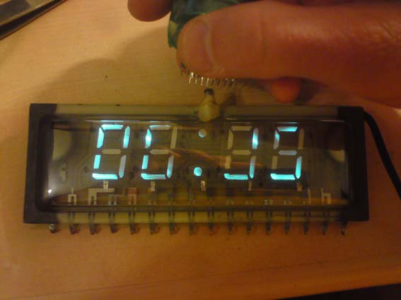

Вот. Включил часики на ИВЛ. Те, которые на драйвере движка. Магнит влияет сильно, но его действие вроде пропадает после удаления, но некоторая неравномерность заливки остаётся. Поднесение магнита разными полюсами и в разные точки, убрало эту неравномерность.
Комментарий к файлу: Без магнита
lb1838+ik1901_nomag.jpg [44.23 KiB]
lb1838+ik1901_mag.jpg [41.66 KiB]
СообщениеДобавлено: Вт окт 16, 2012 05:54:48
Карма: 233
Рейтинг сообщений: 11337
Сообщений: 37346
Откуда: Нижний Новгород
Microtech, мы знали, что магнит влияет. Электроны как-никак.. А вот из чего сетки?... Мне кажется, это инвар. А тама жэлезо тоже есть, в этом сплаве..
