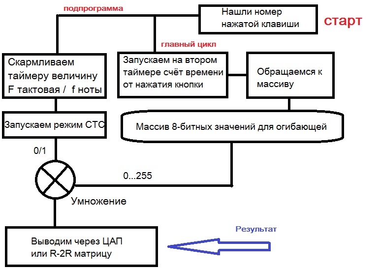

Приблизительно так это выглядит. Как будет реализован опрос кнопок и каких -- ещё обсуждается. Но по обнаружению нажатия клавиши, мы делаем что-то такое.
на самом деле, огибающих тоже стоит иметь несколько разных. Для нажатой и отпущенной клавиши. Для зажатой клавиши. Для нажатой клавиши, что только что отпустили (тремоло) и т.д. Но это потом не сложно доработать.
Числа для нот придётся посчитать вручную и сделать там 2-мерный массив. 8 октав на 12 полутонов. Числа для огибающей хранить в одномерном массиве на мнооого выборок. Но где их взять? Только если поколдовать над картинками осциллограмм реальных нажатий клавиш. Возможно Бригадир больше скажет про о, как должны выглядеть атаки и сколько длится послезвучание. ЕМНИП, они имеют каплевидную форму. Но... по скольки точкам их оптимально строить?

Помнится: мне тоже расхваливали возможности МК, но как дошло до конкретного дела ....все программисты попрятались. А дело то было простое: разделить основную частоту кварца до 12 частот равномерно-темперированного строя: сетка из 12 частот - До, до -диез и так далее до СИ 6 октавы. В лучшем случае: МК способен опросить 64 клавиши и выдать коды клавиш по 8 портам.
Вам написать нужные конкретные частоты? Щаз напишу. Но предупреждаю - частоты хоть и низкие В районе 2-4 тысяч герц, но с сотыми долями. Это Вам не 1 МГц разделить на 1000....тут коэффициенты деления весьма сложные.
Огибающая - это самое простое для программирования.
Я посмотрел картинку - здесь не хватает применение памяти. для фиксации промежуточных результатов, например: музыкант нажал не одну клавишу а сразу 6, а то и восемь. Значит надо иметь как минимум 8 каналов, а лучше....32! Почему столько много? Так в основном звуке несколько обертонов. Например: струна звенит и выдает кроме основного ЛЯ ещё и ЛЯ вдвое выше по частоте, вчетверо выше и т. п.
А Вы думали так просто? нет, не просто.

Вот тут косяки и начинают всплывать. Таймера у меги 3. Даже если В моём случае изменить кое-что и использовать 1 таймер на ноту... Больше 3 нот сразу не получится. Хотя 3 -- уже что-то. На 3х тонах, кажется, даже и сыграть чего-то можно. (я честно говоря более 2 клавиш зажать не могу нормально :))) )
На тему долей герц... Ну тут не совсем гладко так всё. Частоты нот удут результатом целочисленного деления тактовой частоты на некоторый коэффициент. Так что если попадём в +/- 1герц то будет неплохо. Для чего-то большего требуется и ресурсов больше. Сами понимаете. Но, из хороших новостей... Частоты октав будут всё равно гармоничны. Т.е. отличаться до второй октавы от до первой будет ровно в два раза по частоте. И т.д. А это, в целом, не так и плохо звучит.
Огибающая -- запрограммировать просто. Но вот над формой её на бумажке бы подумать...
