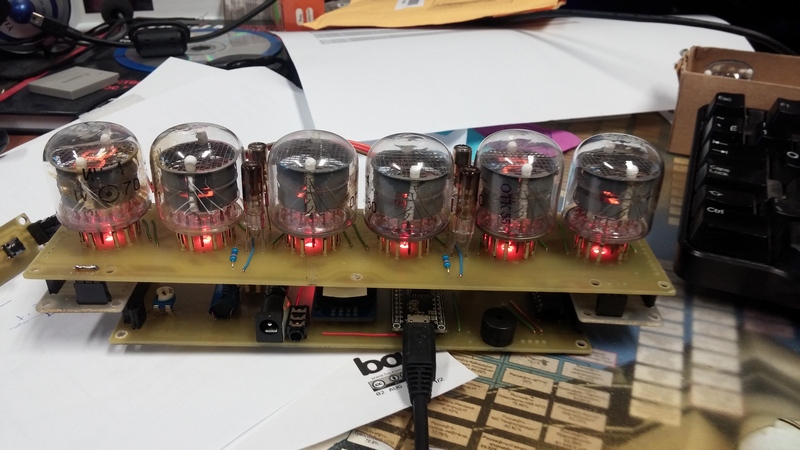

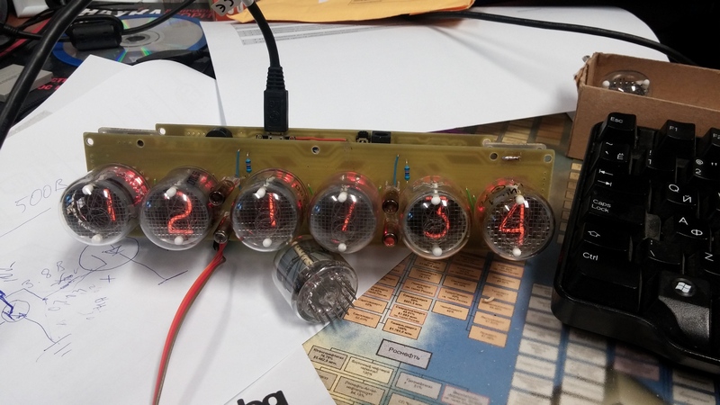

woddy писал(а):
а теперь посмотри цены на блоки питания 12в/1а :)
Ой как все лукавят немного :-)
У меня на столе двое часов питающихся от USB компа и день и ночь. Динамика. Одни на чистом 5В питании, другие через купленый на ebay шнур преобразователь USB 5В --> пауэрджек 12В. Оба варианта потребляют не более 300 ма от USB. Стандарт USB2.0 -- поддержка до 500 ма. Найти USB зарядку которая отдаёт менее 500 ма -- это нужно еще постараться. Поэтому 5В USB -- прекрасный источник питания, как минимум для часов с динамикой!
:beer:

А неважно, статика или динамика. В любом случае, для нужной яркости, нужно задавать средний ток через лампу.
И если у нас есть часы с 6 лампами со средним током 2 мА при 200В, то если мы пересчитаем это на 5В, в предположении 80% КПД преобразователя, получим 600 мА. Уже больше стандарта. Еще стоит добавить собственно 5В нагрузку - МК и ИДшку.
Но если пойти на уменьшение числа ламп до 4-х, или среднего тока до 1 мА то прокатит.
Ну не знаю. Наверно у меня неправильные часы :-)
СообщениеДобавлено: Сб фев 27, 2016 11:48:54
Карма: 7
Рейтинг сообщений: 38
Зарегистрирован: Вс янв 03, 2016 08:52:30
Сообщений: 1247
Конечно, неправильные, тусклые какие-то :) Наверное, средний ток маловат :) предполагаю, где-то в районе 1 мА. ИН-4 можно давать 2 мА. Но тогда по 5В, при КПД преобразователя 80%, будет 600 мА. У меня часы кстати тоже неправильные :) Наступил на грабли с оптронами, пришлось уменьшить рабочий цикл, и средний ток оказался меньше расчетного. Перепаивать анодные резисторы не стал, и так удовлетворительно.
СообщениеДобавлено: Сб фев 27, 2016 11:53:00
Рейтинг сообщений: 85
Зарегистрирован: Вс ноя 16, 2014 17:38:17
Сообщений: 211
Маловат. Поэтому тема с преобразователем ещё не закрыта :-)
