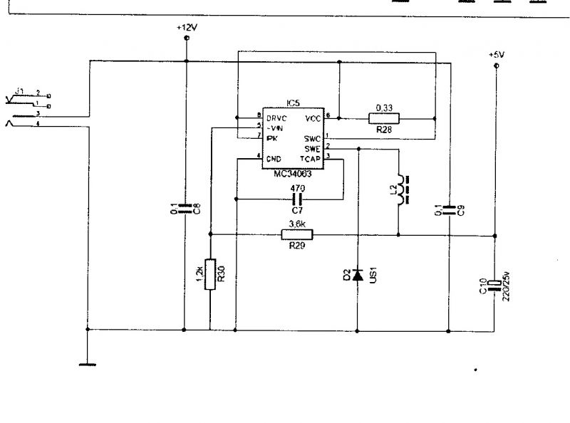

Iggis писал(а):
Sapienti_Cat, проверьте на плате, чтобы у IR4427 вывод VCC был подключен на +12в.
А где кит купили, если не секрет? Спрашиваю потому, что хотел бы приобрести пару плат, чтоб былО. Нравится мне этот проект :)
Спасибо, посмотрю.
Интересно, а почему это на схеме не обозначено? Или недопечатали..

СообщениеДобавлено: Сб мар 05, 2016 21:31:20
Карма: 15
Рейтинг сообщений: 328
Зарегистрирован: Пн мар 25, 2013 03:20:47
Сообщений: 947
Откуда: Tallinn
Потерялось в ходе многочисленных перерисовываний схемы. Обнаружили недавно viewtopic.php?p=2629955#p2629955
на плате звонится на +12

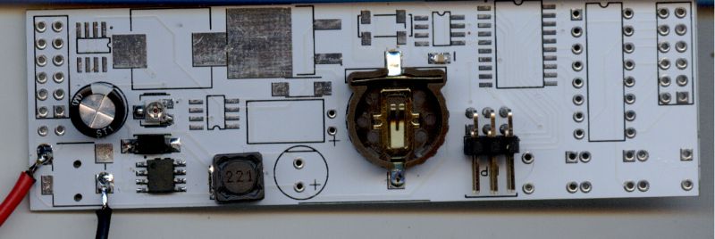

вот вся плата

xSanders писал(а):
1 - 1 и 2 ноги это внутренний ключ МС - если пробит ( бывает такое ) то будет короткое . Но если неправильные номиналы цепи ОС то на выходе будет напряжение выше необходимого ( от 5 и до напряжения питания )
2. без разницы
3. можно оплеткой или паяльником с канифолью
4. просто фото в режиме макросьемки .
Пока не выпаивайте 34063 - покажите плату с номиналами
может выпаять электролит и снова померить?

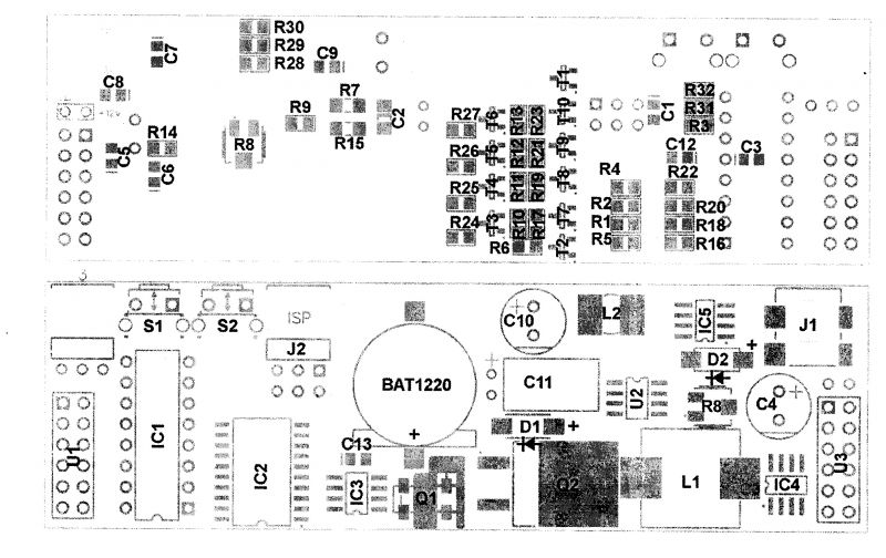

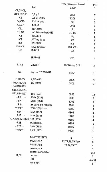

расшифровка печатки и номиналы
СообщениеДобавлено: Сб мар 05, 2016 23:13:09
Рейтинг сообщений: 49
Зарегистрирован: Сб апр 27, 2013 21:39:15
Сообщений: 374
Откуда: Украина
Микросхему не спешите выпаивать - проблема в отсутствии емкости на выходе стабилизатора 5в . Поставьте емкость и все появиться .
Проверить номинал конденсатора в кружке ( должен быть 470 - 510 pF ) и запаять отсутствующую емкость по 5в , тоже кружком обвел
Комментарий к файлу: 5v capacitor

СообщениеДобавлено: Сб мар 05, 2016 23:21:17
Зарегистрирован: Пн янв 11, 2016 21:05:53
Сообщений: 36
Спасибо громадное!

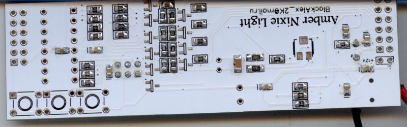

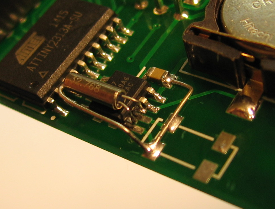

Sapienti_Cat писал(а):
вот вся плата
Потенциометр перепаяйте на другую сторону платы (там есть параллельное место), иначе будет недоступен, когда соберете бутерброд, а им регулируется яркость ламп (высокое напряжение).
А для чего третья кнопка?
Я смотрю, с другой стороны от кварца по-прежнему анодные ключи, значит предстоит борьба за точность хода. Кварц лучше сразу припаять вот так:
Ножки ds1307 отогнуты кверху, кварц короткими выводами припаян прямо к ним, корпус кварца и его бывшие площадки заземлены. Это против помех.
Правильно заданный вопрос - уже половина ответа. Не мучайте себя и других...

СообщениеДобавлено: Сб мар 05, 2016 23:42:27
Сообщений: 374
Откуда: Украина
На плате есть полигон , хоть и не с той стороны но можно паять кварц как обычно на плату . 3 кнопка по задумке BlackAlex управление RGB подсветкой на плате с индикаторами ( доступно на ИН-14 если не ошибаюсь ) .

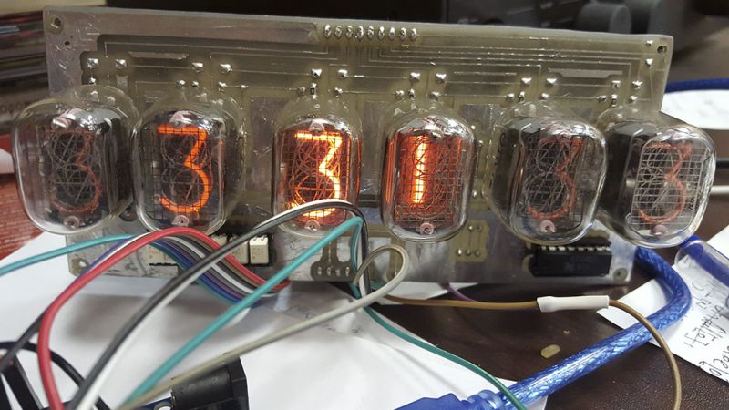

СообщениеДобавлено: Вс мар 06, 2016 11:11:54
Зарегистрирован: Вт мар 01, 2016 09:48:02
Сообщений: 25
Собираю часы на ин-12, К155ИД1, tlp627. Пока до конца не определился что будет в блоке управления, поэтому блок индикации подключен к arduino uno. Написал пока небольшую програмку. Учитывая, что использую DS3231, грех не воспользоваться встроенным термометром. Вывел температуру. При этом на первые две лампы подаю 1111 (на ид1), т.е. чтобы не светились. На остальные четыре температуру.
И тут увидел неожиданное и необъяснимое! На первых двух лампах идет засветка первой цифры температуры. Ради эксперимента в программе стал выставлять разные цифры, при этом оставляя по несколько ламп пустыми. В результате всегда пустые лампы в полнакала высвечивают первую цифру выводимого числа. Именно первую. Например подав число 21 на остальных четырех лампах высветится 2, а подав 73 на пустых будет 7. В программе отведено 600 мкс на гашение лампы после вывода цифры.
Программно я конечно убрал этот феномен, убрав подачу напряжения на анод пустых ламп. НО просто интересно, почему так происходит?
На фото 2,3,4 лампы ярче, т.к. на них понижен анодный резистор для яркости. Спасибо за совет Charon.
