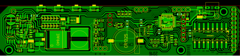

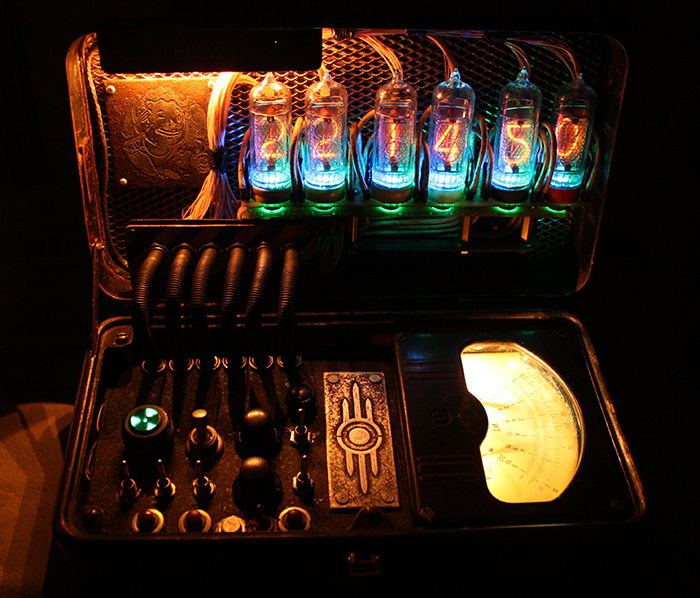

СообщениеДобавлено: Сб мар 12, 2016 22:32:43
Рейтинг сообщений: 46
Зарегистрирован: Ср июл 08, 2015 22:36:31
Сообщений: 282
Откуда: Харьков, Украина
Рейтинг сообщения: 7
Эти часы в корпусе от ТТ-1 сделал почти год назад, в подарок другу.
Статья с ворклогом здесь.
Сейчас хочу сделать (тоже в подарок) компактные часы в деревянном корпусе на 6 Z570M с питанием от ЮСБ. Даже плату развел уже, но, конечно же, возникла проблема с питанием. Преобразователь, собранный на двух MC34063 и IR4427 (первый каскад - 5-15В для питания 4427), вопреки ожиданиям, дает лишь 1 мА. Какой Ток нужен для Z570M при скважности 6?
Есть еще идея - IGBT 25AAJ-8 из цифровой мыльницы, он Logic-level, 400V, 150A импульсный ток (сколько постоянный - не знаю, но, думаю хватит). Есть несколько штук в SO8 и SOIC8. Как думаете, стоит попробовать?
Понимаю, что логичнее было бы сделать Flyback, но для трансформатора, даже на RM6, в корпусе нет места.
Последний раз редактировалось vvsector85 Сб мар 12, 2016 22:52:08, всего редактировалось 3 раз(а).

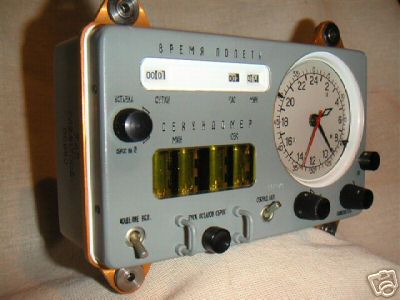

СообщениеДобавлено: Сб мар 12, 2016 22:34:02
Рейтинг сообщений: 17
Зарегистрирован: Ср мар 09, 2016 10:15:06
Сообщений: 22
Хотел спросить, кто знает, что это за часы? Знаю только, что устанавливались они на приборную панель Союзов. А вот, что это за модель, найти не смог.
В сети

vvsector85 писал(а):
...Какой Ток нужен для Z570M при скважности 6?
Из картинки ниже видно что средний ток должен быть ~2мА, т.е. для 6 индикаторов 12мА.
Вложение ток_Z570M.PNG больше недоступно.
Можно сделать на одной MC34063 в режиме Ipk и кольце.
mc34063_Ipk_1.GIF [12.34 KiB]
При этом не нужно никаких мосфетов, ижвт, драйверов и т.д. и т.п.
nixie_mc34063_1.jpg [57.33 KiB]

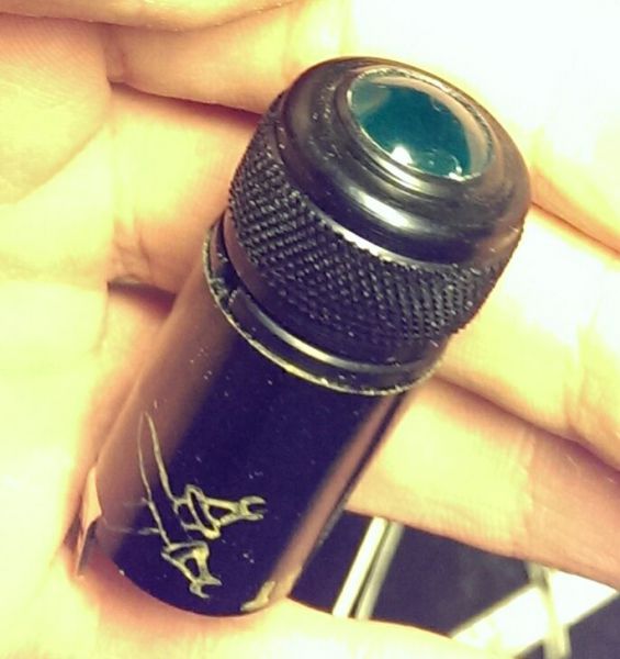

Почитал ворклог, интересно получилось!) Почти все функционирует и вписывается в общий стиль. Отдельное спасибо за отсутствие сантехники и внутренностей мертвых будильников на корпусе :)))
Индикатор радиации из чего сделали?
СообщениеДобавлено: Вс мар 13, 2016 12:59:27
Сообщений: 282
Сантехника и мертвые будильники - это стим-панк, а тут - пост-апокалипсис ))
"Индиктор радиации" - это обычный глазок с "диафрагмой", только его пришлось укоротить и вместо лампы накаливания поставить светодиод.
Обратноход на кольце? А как же немагнитный зазор?
У себя нашел кольцо только 20х10х5 НМ1000, можно попробовать. И какой ток удается снять с такого преобразователя от 5В?

Если растущий ток в момент выключения ключа не насыщает сердечник, то зазор не нужен. В этой схеме за максимальным значением тока следит резистор, подключенный к каналу Ipk. viewtopic.php?p=2489945#p2489945

К сожалению, ссылки на схемы в Ваших постах уже не работают. Какая индуктивность первички должна быть быть для схемы с кольцом? У меня кольцо из другого материла (М1000НМ).
В сети
СообщениеДобавлено: Вс мар 13, 2016 16:18:53
Карма: 64
Рейтинг сообщений: 1015
Сообщений: 4347
Откуда: Ижевск
Да, мне пришлось удалить все картинки, но текст ведь остался.
При индуктивности первички L=960μH
