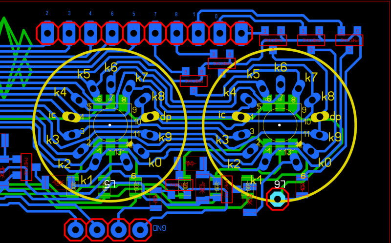

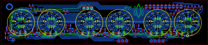

Спасибо! Попробовал развести в SL - как-то коряво получается... Места много занимает

Места она может и немало занимает, но разводиться коряво никак не может. Вот 595-я, та действительно коряво, один выходной пин на другой стороне, а здесь все пучком :)

Корявость не в выходах МС, а в разводке транзисторов. Вот, если перенести их на плату ламп, то еще ничего, только последовательность неправильная, но это можно программно подкорректировать. А если немножко помочиться, то можно и к правильной привести.

Да нормально транзисторы разводятся. Трек, соединяющий базы, пропускаешь под корпусами посередине продольно. Тогда эмиттеры будут с одной стороны, их на дешифратор, а коллекторы с другой. Там, конечно, могут возникнуть сложности, но это будет уже вина ламп.

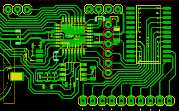

Так я так и сделал. Ну, подмарафетить нужно еще. Только вот еще одна проблема - 74HC154 дает низкий уровень на Y0 когда на входе все нули. Тогда придется считать от единицы, а не от нуля, чтобы был вариант, когда все катоды выключены. Или Y11 принять за все потушенные катоды. Или просто забить на исходную нумерацию, а программно переназначить все. Просто, если бы все цифры соответствовали, было бы проще управлять портом, а так придется еще массив организовывать для расшифровки.

Не надо отключать все катоды, если надо погасить лампу, вырубают ее анодный ключ. А дешифратор пусть работает всегда. Но если так уж хочется, то можешь гасить всеми единичками, низким будет только Y15, а он не используется. Но если по феншую, то для этого есть Е0 и Е1, соединить их вместе, подача высокого уровня вырубает все выходы.

та не, это как раз не по феншую - еще одна нога МК тратится впустую. Проще, действительно, подать на дешифратор любое число больше 1001 и все катоды выключатся.

Ну вот, если не заморачиваться с последовательностью, то все довольно компактно получается, но с прошивкой придется повозиться

Если повернуть ее на 90 по часовой, и выходы вывести с наружной стороны корпуса, должно все получиться и без "перепутывания". Да уже при взгляде на даташит должно быть понятно, как ее надо разводить.

ели ее развернуть, то появится пустой прямоуголиник, а я стараюсь выполнить монтаж как можно плотнее. И поворот не спасет - на плате ламп тоже не получается вывести катоды по порядку. Программно это решается несложно.
Хотя, Вы правы. Попробую развернуть, а пины для прошивки вывести чуть по-другому, возможно, даже экономнее получится.
