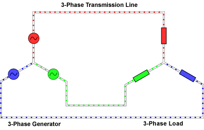

Вот что странно: самораскручивание кристала есть только против часовой стрелки. Если попытаться раскрутить его по часовой стрелке - он останавливается, качается как маятник и более того - раскручивается опять против часовой стрелки. Только намеренная полная остановка кристалла заставляет его висеть неподвижно. :roll:
Переделал кристалл - то-же самое, т.е. с кристаллом это не связано.
Кто с таким сталкивался?
Может ли это быть следствием несимметрии мира и антимира?
Или следствие воздействия силы Kориолиса?

может это всё-таки особенность конструкции датчики не симметрично относительно катушек или не совсем 120 градусов.

Кажется понял, почему раскручивается кристалл. :lol: Электромагниты в левитаторе у меня соединены по схеме звезда. В какой-то момент возникает такой себе трехфазный двигатель:
Причем заметил, что скорость вращения кристалла зависит от как от напряжения питания, так и от высоты его подвеса. Вообщем какой-то прогресс в исследованиях природы левитации понемногу идет.
Еще картинка - вращение стрелки компаса в вращающемся магнитном поле. Трехфазном.
Правда кристалл-то не стрелка компаса. Чего он крутится?

Идеальный магнит может и не будет вращаться. С реальными - сложнее. Эксперимент. Цилиндрический магнит вращается вокруг оси, датчик на некотором удалении от магнита регистрирует величину поля: По оси X на графике величины от 0 до 66 соответствуют углу поворота 0-360 град, по оси У - сигнал с датчика Холла 2sa10, в милливольтах.
Пробовали этот магнит перемагнитить - дохлый номер. Вероятно неоднородность образовалась при формовании магнита.

Пробовал с другим магнитом - то же самое раскручивание.
Нашел такую статью: http://sidam.at.tut.by/ru.html#1 Почитал, все равно ничего не понятно. :(
Короче природа раскручивания пока остается неясной.

Crocodil, попробуйте экранировать левитатор от внешнего воздействия, например, поместив его в массивную железную емкость. Может быть удастся выяснить, откуда исходит сила,вращающая магнит. Но почему он вращается? Ведь поле не вращается вместе с объектом, его представляющим.

Это всего-лишь одна из теорий - на самом деле никто ведь не знает природу магнетизма. :?
Как бы там ни было, поместил я левитатор внутрь эмалированного ведра (поставил его внутри на пол-литровую банку - дабы отдалить от дна). Закрыл ведро крышкой. Явление раскручивания кристалла против часовой стрелки осталось. Медная пластина под левитирующим кристаллом то-же никак не влияет на работу девайса - ожидаемый результат.
Мои мысли по всему этому - :( :? :roll: :dont_know:
