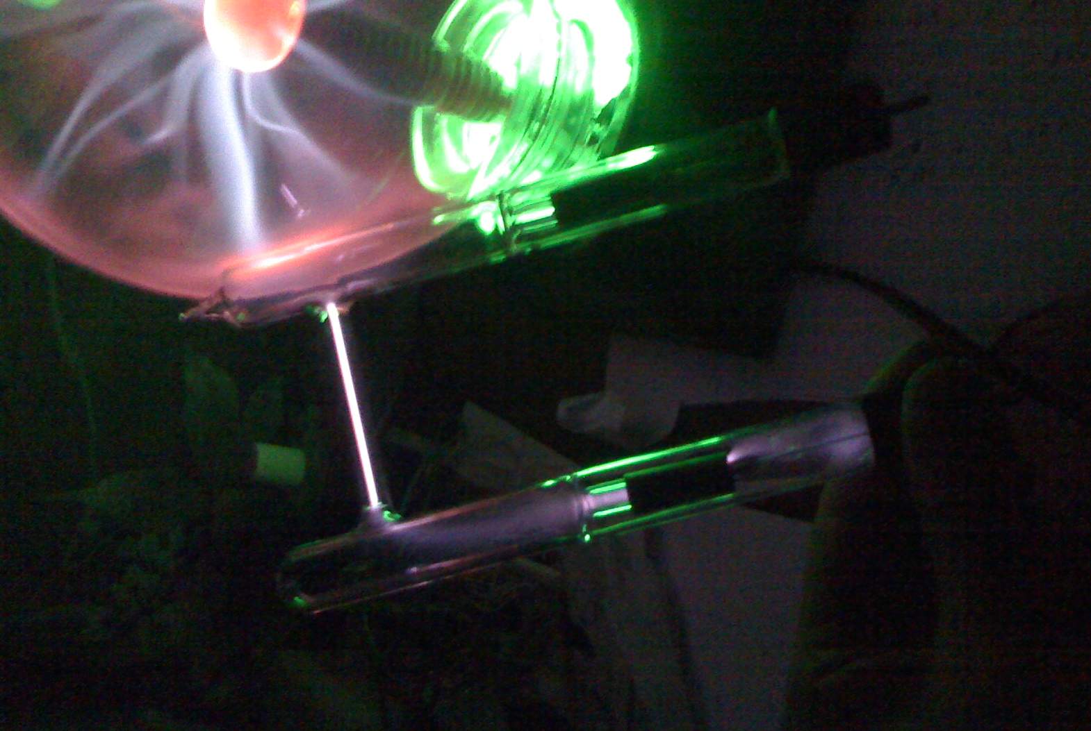

:) может вот так)

Красиво. :)

хотя в рабочем режиме думаю светит поярче :P
