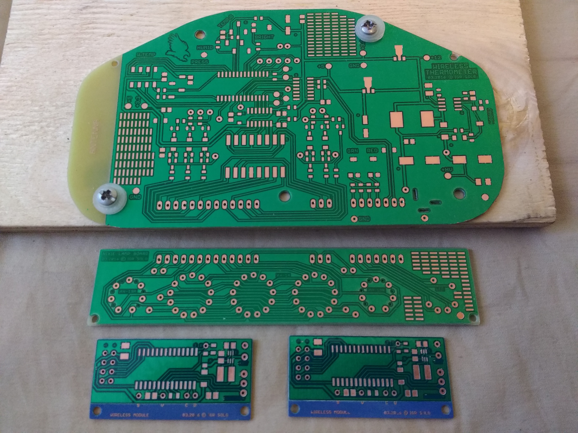

глянуть на самодельную плату, у которой 3 дорожки между выводами ДИП корпуса.
:dont_know:
просто лут.
дорожки 0.3-0.2
2 под смд 0805 и между пятаками шаг 2.25. при желании и 3 протянется.
mss_ja@rambler.ru

АлександрЛ писал(а):
у МЕНЯ- легко.. :dont_know:
3 дорожки.lay
Это - картинка, а не фото платы, всего лишь теория. В домашних условиях я из psd вывожу и делаю эти 3 дорожки - из SL - нет. Качество интерполяции и пересчет линеатуры при выводе на пленку другое! Если более 10 корпусов микросхем я также пользуюсь кадами, трассирую и заказываю китайцам платы. Но делать так, если наскоро нужно накидать плату с не слишком сложной разводкой которую потом экспонирую сам дома - считаю муторно неудобно и долго. Спорить на эту тему не буду. Извращенцев и правда много, я слышал даже, что платы делают УТЮГОМ!!! ) И что? Вот выше прекрасная плата. Однако, из-за пористости тонера и неизбежных протравок уже тоненько розе не облудишь, и возникает проблема с нанесением маски. Каждый пусть делает как считает нужным.

mss_ja писал(а):
дорожки 0.3-0.2
Можно, но без маски так делать не хочется.
В очередной раз старый пример, при желании число дорожек и увеличить можно, есть куда. Корпус SOIC 8-и ножечный, правда фотоспособом сделано. Разведено в Диптрейсе. Чем это хуже фотошопа?
Уважаемые, чего напали на меня? )) Я не говорил что хуже, тем более разводка-то причем? Говорил лишь о качестве фотонегатива. Здесь я вижу артефакты некие, не знаю откуда - то ли вывод нв пленку, то ли в процессе травления. Контуры площадок на мой взгляд не идеальны. Я для себя сделал вывод - что процесс именно вывода на пленку из шопа - качественнее. Там более раньше была возможность купить басф например а сейчас только ломонд говенный, он тянется, форма точки плывет при печати, и я хочу иметь возможность управлять и формой точки при печати. Никого в этом не убеждаю - пусть каждый делает как считает нужным.
Я просто прислал свою платку поделиться - а меня уже и в извращенцы записали )

Не на вас напали, а на фотошопный метод :) Просто удивились все сильно. Здесь мало что происходит последнее время, вот народ и рад поводу повеселиться. Извините, обижать вас и мысли не было.
Конечно, каждый рисует платы как хочет. Я поначалу в Автокаде пытался, но быстро понял преимущества спец-софта.
Насчет платы - таки без схемы нехорошо. Как собирать, если непонятно, что получится. Вдруг бомба :o
Печатать на пленку рекомендую в типографии. Я прошел этот путь - разные пленки в разных принтерах, деформации, бледный тонер и тп.. Сейчас печатаю в пдф и отношу в типографию. За маленькую денежку избавился от кучи проблем.
