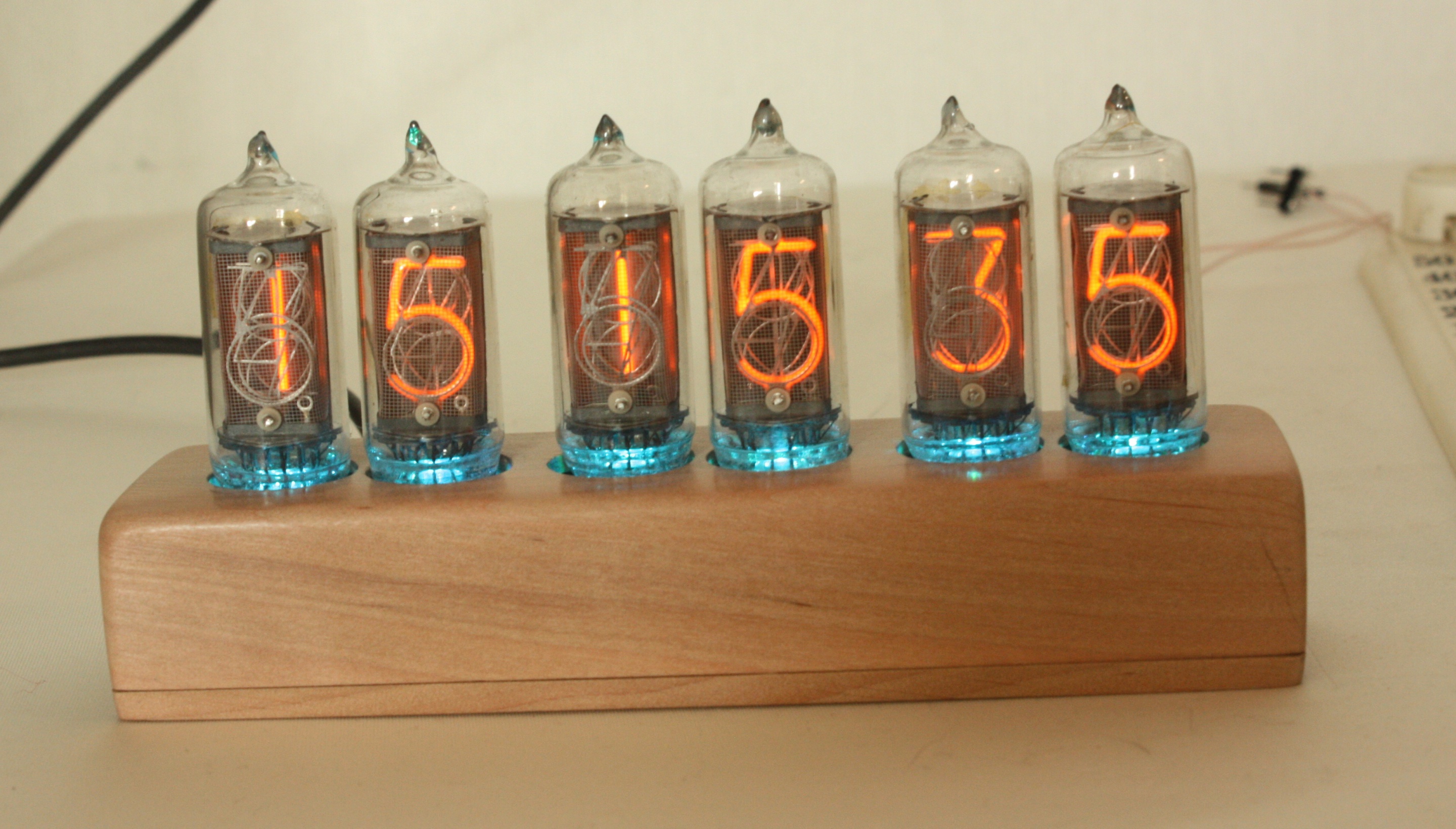

vvsector85 писал(а):
Если мой "велосипед" кому-то может быть полезен, могу выложить печатки, исходник и прошивки.
Конечно выкладывайте. Всегда найдется человек, которому это будет интересно.
Только вы пропустили еще одно важное слово - " схему". :tea:

Схему придется нарисовать.
А на счет запрещения прерываний - обнаружился мелкий глюк - при опросе 1307 едва заметно блымает одна из цифр - запрещение нарушает развертку. Не соображу, как это побороть. Может, частоту развертки повысить? Сейчас около 200Гц.

У Вас термодатчик по I2C подключен, что ли? Шина I2C синхронная, поэтому на время работы с ней прерывания можно не выключать, в отличие от асинхронной 1Wire, чувствительной к таймингам сигналов.
Это не поможет, при запрещении прерываний неизбежен срыв динамической индикации особенно заметен при различных эфектах смены цифр. Да и вообще запрещать прерывания плохая затея советую посмотреть в сторону подключения ds18b20 через uart, я так делаю ничего не запрещаю и проблем нет.

Вы все равно собирались выкладывать исходники. Чтоб не гадать как у Вас все сделано.
Блымает скорее опрос 18b20, если вы конечно не запретили прерывания и при опросе 1307.
Обычно,я прячу опрос датчика в задержку между включением следующей цифры,когда все лампы потушены. 200 тиков таймера идёт индикация 50 задержка. Частота ~122Гц.

В 1-wire критичен только тайм-слот. Который длится всего 120 мкс максимум. Вот на именно это время и следует запрещать прерывания. Все остальное время задержки совершенно не критичны.
А еще тайм-слоты можно делать аппаратно. Используя, например, таймер с compare-capture регистрами, UART-ом или, даже, SPI. Тогда вообще никаких задержек не будет.

Я запретил прерывания и при опросе 1307. Наверное, придется разрешить.
18В20 подключен по I2c, по крайней мере, библиотека так называется, но после запрета прерываний, глюки с неправильными данными прошли.

Блымание при опросе 18В20, в принципе, не проблема, т. к. опрос происходит только по нажатию кнопки или раз в 2 минуты в режиме с индикацией температуры.

В общем, убрал запрет на прерывание при опросе 1307, а на 18В20 оставил. Пока все нормально. Выглядит вот так:
