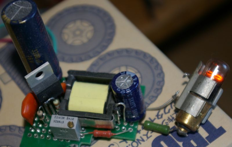

СообщениеДобавлено: Чт июн 23, 2016 16:26:19
Карма: 54
Рейтинг сообщений: 839
Сообщений: 4323
Откуда: Киев
затишье какое то..
счас как покажу что то.... :facepalm: двухядерный преобразователь.
хоть покритикуйте попинайте. хоть какое то веселье будет. :dont_know:

СообщениеДобавлено: Чт июн 23, 2016 16:31:58

СообщениеДобавлено: Чт июн 23, 2016 16:39:11
Карма: 54
Сообщений: 4323
Откуда: Киев
uldemir писал(а):
достаточно одной 34063.
пробовал и с 1й... но 2 лучше себя ведут. при тех же условиях-номиналах меньше греются транзисторы, и выше напряжение.
честно скажу. почему так- не вникал особо.

СообщениеДобавлено: Чт июн 23, 2016 16:40:49

СообщениеДобавлено: Чт июн 23, 2016 16:53:08
Карма: 50
Рейтинг сообщений: 1395
Сообщений: 7301
Откуда: 845-й км.
Собственно, понятно, почему два. Всё же они разбегаются. Но, считаю, что это экстенсивный путь.

СообщениеДобавлено: Чт июн 23, 2016 16:55:51
Карма: 54
Сообщений: 4323
Откуда: Киев
uldemir писал(а):
Собственно, понятно, почему два. Всё же они разбегаются. Но, считаю, что это экстенсивный путь..
вопрос в моточных и "непокупных" узлах :dont_know:
мне надо было сделать схему, чтобы просто-доступно-повторяемо.
в то же время получение необходимого тока-напряжения.
mss_ja@rambler.ru
СообщениеДобавлено: Чт июн 23, 2016 17:09:02
Карма: 50
Сообщений: 7301
Откуда: 845-й км.
А давайте не будем. А то, сегодня затронули тему про ардуину. прошелся по гугловским ссылкам и посмотрел, чем живут "ардуинщики": китайский покупной модуль ардуины мини, микро, нано; китайский покупной модуль RTC; китайский покупной модуль высоковольтного преобразователя; китайский покупной модуль низковольтного преобразователя (правда у бедных или адванснутых вместо него стоит 7805); ну и наконец, плата со сдвиговыми регистрами и родными 155ид1. Странно, почему китайци не освоили производство готового никсевого шилда для ардуины... хотя, может на е-bay уже есть, просто я не искал?
И потом, повторю: у меня всё покупное! Каркас - покупной, стяжки покупные и, даже, серечники с готовым зазором - тоже покупные. Провод покупной. Только намотка ручная.
Так чем же это отличается от того что:
Некоторые платы вырезают сами, дорожки переносят вручную... о, ужас! УТЮГОМ! Потом травят, сверлят. Многие извращенцы еще и лудят (я - не лужу!). А потом, как китайцы в подвалах, сидят и их паяют. Чем бы вы думали? - ПАЯЛЬНИКАМИ.
Хотя, я сам пользуюсь такими модулями. Вот у меня сейчас на столе стоит беспаечная макетка со вставленным 4-х разрядным светодиодном семисегментным модулем и модуль с ds3231M. ну и на проводах OLED дисплейчик анимацию крутит.
СообщениеДобавлено: Чт июн 23, 2016 17:16:15
Карма: 54
Сообщений: 4323
Откуда: Киев
китайци...... .
:) отличие в том что свое, родное.. не китайское.
каркас покупной итд это хорошо........
но речь шла о "ГОТОВЫХ".. не требующих доработки деталях.
которые можно купить и впаять в схему-плату. свою схему. не китайскую. :)

СообщениеДобавлено: Чт июн 23, 2016 17:19:54
Карма: 50
Сообщений: 7301
Откуда: 845-й км.
Это не "доработка". Это как "спаять плату". Неужели всё, что кроме запаивания деталей - ниже достоинства радиолюбителя?
СообщениеДобавлено: Чт июн 23, 2016 17:25:28
Карма: 54
Сообщений: 4323
Откуда: Киев
uldemir писал(а):
Это не "доработка".
:) еще раз повторю. речь идет исключительно о "легкоповторяемом", собранном из стандарнтых, готовых деталей, не узлов, а именно "деталей" устройстве.
если Вы хотите донести мне мысль о том, что надо творить "глубже", конечно спасибо. согласен с этим. :beer:
поверьте. для себя лично я и паяю, и мотаю, травлю-лужу итд.
опять повторюсь. не надо искать скрытый смысл там-где его нету.
я показал решение конкретно описанной задачи.
никоем образом не меряясь с Вами "у кого толще"

СообщениеДобавлено: Чт июн 23, 2016 17:29:22
Рейтинг сообщений: 46
Зарегистрирован: Ср июл 08, 2015 22:36:31
Сообщений: 282
Откуда: Харьков, Украина
Nixie shield действительно есть :))
Сам не люблю готовые модули, но транс - штука плохо повторяемая. Материал, зазор, размер... Сердечники чаще всего не покупаются, а достаются с разборки, характеристики их неизвестны.
Мой преобразователь на двух 34063+4427+IRFR4620 от 5В выдает максимум 13мА при 180В (КПД около 60%), при 8мА КПД - 76%, что неплохо, я считаю. Чем трансформаторный принципиально лучше?
