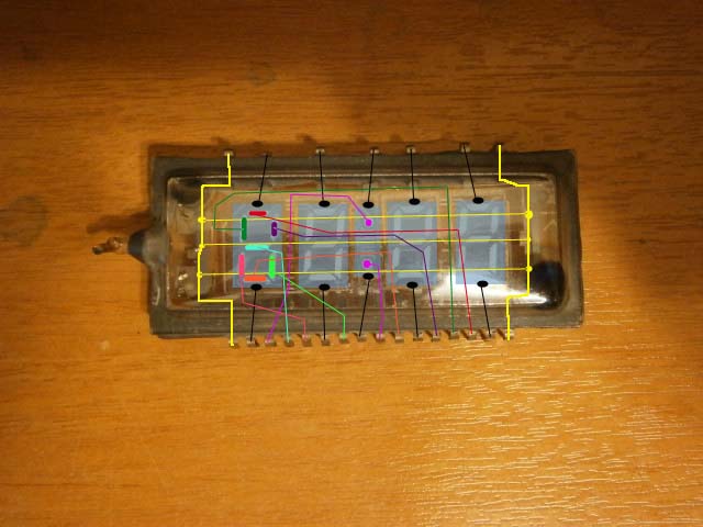

levrus2222, зачем даташит? Там всё вполне нормально "глазоньками" прослеживается от каждого вывода. Сетки продублированы - есть выводы как снизу, так и сверху. Два крайних снизу и сверху - катод прямого накала. Остальное внизу - сегменты. Там же видно всё.. :dont_know:
вот что получилось благодаря вашим словам и английской документации
111.JPG [56.97 KiB]
документация ИВЛ2-75.jpg [148.05 KiB]

Microtech писал(а):
Или так:
ну так я правильно обозначил или нет?

levrus2222, да. Всё верно. Только зачем Вам именно нумерация? Неужели без неё схему не собрать? :dont_know:
типо того. вот статья: http://www.payatel.ru/21-shema-cifrovyh ... k1901.html
и кроме схемы и простой нумерации вы ничего больше не увидите

levrus2222, я бы Вам эту схему не советовал. Автор статьи бредит, говоря, что питание накала постоянкой даже лучше, чем переменкой. Он видимо не знаком с сутью вещей. Индикатор - это не радиолампа с подогревным катодом. Тут всё сложнее. Тут катод прямого накала, да ещё и распределённый по площади. При питании накала постоянкой, во-первых, будет разная яркость цифр с обоих сторон индикатора из-за неравномерного распределения потенциала от одного конца катода к другому, а во-вторых, неравномерный износ сегментов по той же причине. Не зря в типовой схеме используется отдельная накальная обмотка трансформатора, а "минус" катода подаётся через её среднюю точку, для избежания неравномерной засветки.

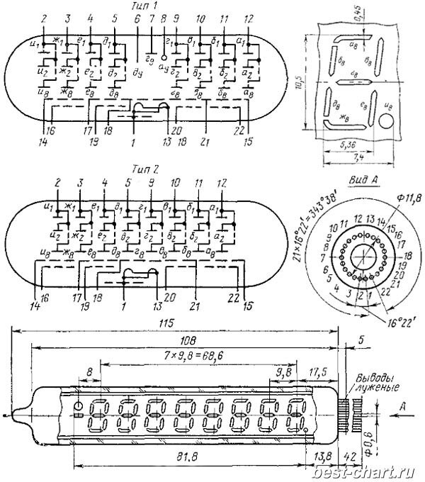

зачем в ИВ-18 столько сеток ?
http://best-chart.ru/wp-content/gallery ... -iv-18.jpg
на каждый разряд своя сетка или как это понимать ?

FreshMan, сеток там 9 штук - на каждое из восьми знакомест, плюс служебный разряд слева. Это много?

FreshMan
индикатор для динамической индикации. аноды запаралеллены, а выбор активного разряда осуществляется по сеткам
Ну а как ещё? Такое ощущение, что Вы впервые видите ВЛИ для динамической индикации :)

Это как 9шт ИВ-3 в одной колбе.
