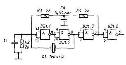

Я вот тут собрал генератор для часов на 155-ой серии и столкнулся с такой проблемой, на выходе делителся не получаются импульсы с частотой 1 Гц. Схема по которой собирал во вложении. Кварц я поставил на 10 КГц, делитель - четыре микросхемы к155ие1. На выходе получаются импульсы более высокой частоты, так как индикатор единиц секунд переключается достаточно быстро. В чём может быть проблема?

maks19
Кварцы на 10 кГц не встречал, интересно фото посмотреть. Думаю, он может возбуждаться на гармонике

Фото прилагаю. А как сделать, что бы он не возбуждался на гармонике?

а он уже возбуждается на гармонике?или ты еще не пробовал?
