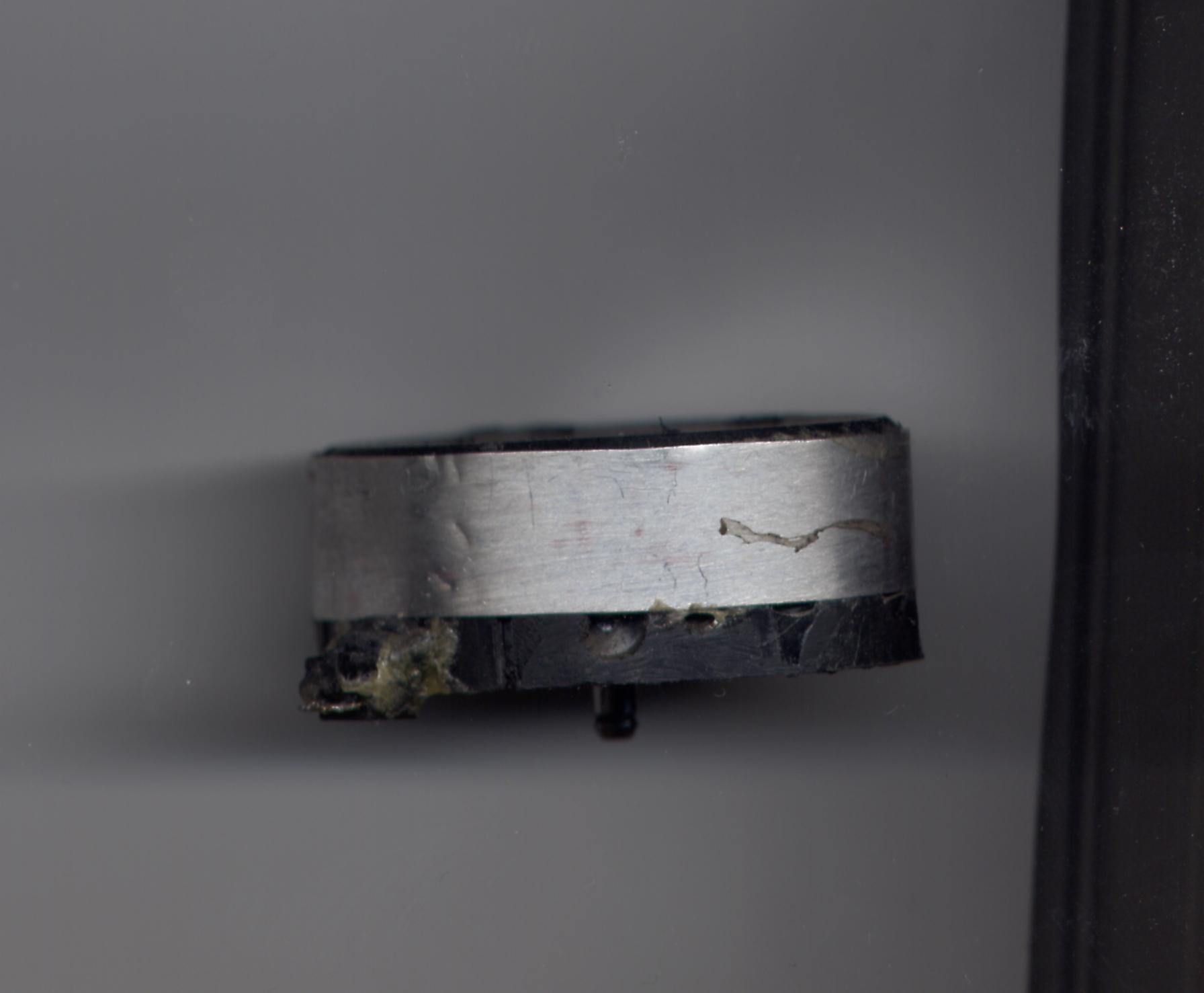

:idea: По этому я и решил повозиться с токосъемом :)))
Ротор.jpg [68.79 KiB]

СообщениеДобавлено: Чт янв 29, 2009 01:52:16
Зарегистрирован: Чт янв 08, 2009 16:56:13
Сообщений: 163
Откуда: Наб. Челны
вот еще
Ротор сбоку.jpg [83.48 KiB]
1: Я так понял полоска на роторе - это плюс(или минус), а ось у ротора - Минус(или плюс)...ДА?
2: Электролит на питании всего устр.-сколько микрофарад ?
3: Ты Крэн ставил для снижения на пять вольт ?
4: У тебя работает ?
5: Ты менял прошивку под себя ?
СообщениеДобавлено: Чт янв 29, 2009 20:46:06
Сообщений: 163
Откуда: Наб. Челны
1. НЕТ! Полоска будет разделена вдоль (+ и-). Якорь ни при чем.
2. Электролит прикошачу позже.
3. НЕТ, питаю от компьютерного БП (пока)
4. НЕТ!!! Пока не доделал :)))
5. НЕТ буду пробовать с этой прошивкой.
Все микрухи такие же как в оригинале

Очень с тобой согласен.Токосъём дело - хорошое,но не надёжное....
:idea: Хочу сделать токосъём,чтобы проверить всю конструкцию,а после надо думать над трансом.
Кажется нужно делать не как я (тяп-ляп) а выщитывать частоту и количество витков в обмотках...Кто знает как? :lol:
