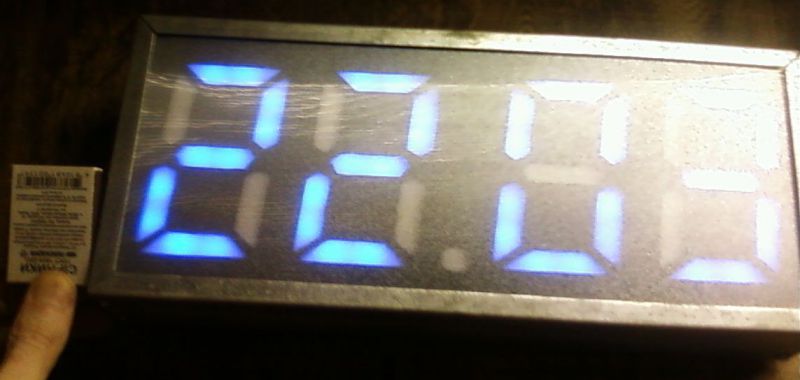

Не такая и новая.Два года у меня трудятся часы на основе плат Vehus5 от АОНа Русь 28.
1.Настенные часы-будильник-дверной звонок(используется режим входящего звонка с имитацией линии и подачей 25Гц).
[/img]Изображение[/img]
Индикатор вырезан из пенополиуретана.В каждом сегменте по два больших светодиода.
2.Настольный будильник из старой шкатулки.

[ва года у меня трудятся часы на основе плат Vehus5 от АОНа Русь 28.
рксь 28 это те чо на заказном масочном спецчипе??????
тоесть прошивка не трогается провто выводите на жирный индикатор разряды часоф и минут? а точность устраивает ?

Да,плата на чипе R100-XP. Прошивка не трогается,режим вывода времени выставляется (как и корекция хода) в настройках.Индикаторы подключены через ключи.Пришлось только отключить анализ линии ,чтобы дни недели не моргали.И подачей 25Гц на вход линии (имитация дозвона)выполняет роль дверного звонка.
В настенных отображается только время. В настольных можно выставить любое,согласно инструкции АОН,отображение.Сейчас на фото часы+мин+дн.недели.
