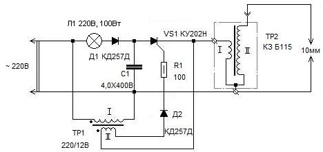

Как в катушке Румкорфа подключается конденсатор? Нигде в инете немогу найти точную схему... Хотелось бы еще схему тиристорного питания к ней... Блок питания 24 В/7 А.

Как я понял, эта катушка обычный низкочастотный обратноход))
Схема скорее всего простая - кондёр суют в сеть и потом разряжают в первичку и на вторичке получают дуги))
Есть несложная схема (откуда срисовал идею - не помню).
Лампу можно заменить дросселем ЛДС 1УБИ-40/220 или подобным.
У меня получалась сантиметровая искра, но катушка зажигания, похоже, пробитая (такую нашёл :))) ).
Конденсатор С1 бумажный. Электролит нельзя - сильно греется.
Можно по этой схеме сделать:http://radio-hobby.org/modules/news/article.php?storyid=796
На место трансформатора включается первичка катушки Румкорфа.
