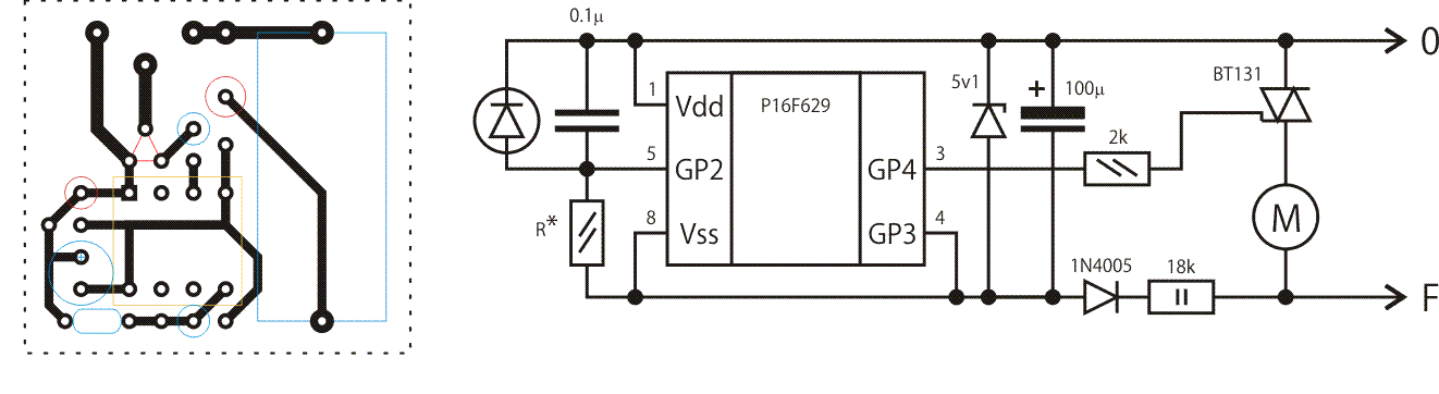

Уважаемый 44m44, погодите пожалуйста немного, всё как обещал выложу, но только 9 марта. Обстоятельства...
П.С. ... а какие в Перми в свободном доступе (кстати, PIC12F675 родной брат ему, почти)
П.П.С. вот схема с печаткой (плата: 30х27,5), прошивка - во вторник...
fan_controller.gif [27.74 KiB]

Уважаемые форумчане, во первых - спасибо за отзывы. Почему я ухватился за включение от фотореле? Всё просто: в туалете в нужном месте имеется розетка, от которой легко запитать вентилятор и фотореле с таймером, не заморачиваясь с лишними проводами и подключением к проводке освещения. В идеале нашёл в магазине датчик движения за 186 рублей с задержкой выключения до 20_ти минут. Так что принцип тот же: зашёл - датчик сработал, пошла вентиляция, вышел - датчик обновился и через энное время выключил вентилятор. Принцип тот же, только датчик другой. Кстати, предлагаемые Вами детали дефицитом не являются, осталось выбрать схему и собирать. :music:
" А ещё, нужно ли ему дублирование от освещённости" - использование фотореле, это не дублирование, а именно включение вентилятора от освещения в кабинке. Включил свет - вентилятор включился. Сделал дело, выключил свет, включился таймер и через 5-10 минут вырубил вентилятор. При таком решении не нужно подключаться к проводке освещения, тянуть лишний провод мимо выключателя света и вешать сопли внутри кабинки.
