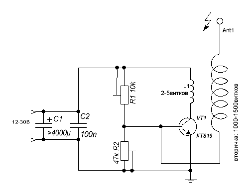

http://radiokot.ru/lab/analog/20/
что тут за кондеры? на нижней схеме. советские? с каким рабочим напряжением брать?

я хз.
она у меня так и не завелась. :sleep:
:dont_know: я брал советский (не электролит) на 5000 микро при 50в,
а вот человек, у которого оно работает, говорит что мелкий в 100 пик нах не нужен
А вот некто Inspiration оставил такой комментарий по этой же схеме
параллельно L1 добавил кандёр 4нФ+КПЕ с ними разряды гораздо больше, питание 130в транзистор кт838а, стоял импортный не помню щас какой с ним ваще круто было, но я его убил по глупости,жалко. на схеме эмиттер транзистора не заземлён, просто минус, при заземлении коллектора мощность увеличивается, но тогда нельзя заземлённым проводником прикасаться к терминалу, иначе кердык транзистору, что я и сделал с импортным, забыл просто что коллектор заземлён был. Электролит ставил, от импулсного блока питания не помню сколько, около 150 мкФ, плюс кандёр блокирующий вч, диодный мост на кд226, при 130 вольтах около 0,8А при разрядах в воздух, между землёй ток до 1,5 А, транзюк на большём радиаторе юзал, с кулером
Вот

Захотел я уделать автора темы по размерам качера, намотал обмотку на кусок от корпуса фломастера, но нифига не заработало :) Наверное индуктивность слишком маленькая была и транзистор не смог работать на такой частоте (транзистор - КТ 805 (букву не помню) ).

КТ 805 это УГ, как и 819. хотя их часто рекомендуют для качера. Но у меня ни разу с ними ни один качер незаработал :)))
еще обязательно сонаправленность намотки первички и вторички обязательна.

Зря вы так про КТ805. Сегодня собрал свой "качер" именно на этом транзисторе (КТ805АМ) запустился сразу и очень порадовал 8) Ну теперь в подробностях: Питау своего "зверька" от БП с напряжением на выходе 24 Вольта. Первичка намотана на пластмассовой оправке диаметром 75мм. Сначала намотал пять виков, но после подгонки оставил три Диаметр провода около миллиметра. Вторичка получилась всего-лишь 640 Виков по причине нехватки проволоки. Каркас бумажный диаметром 45 мм, диаметр провода 0,25мм. Скоро достану есчё каркас, буду мотать проволоку 0,22мм её много, должно выйти около 1600 витков :kill: Вобшем фото...
